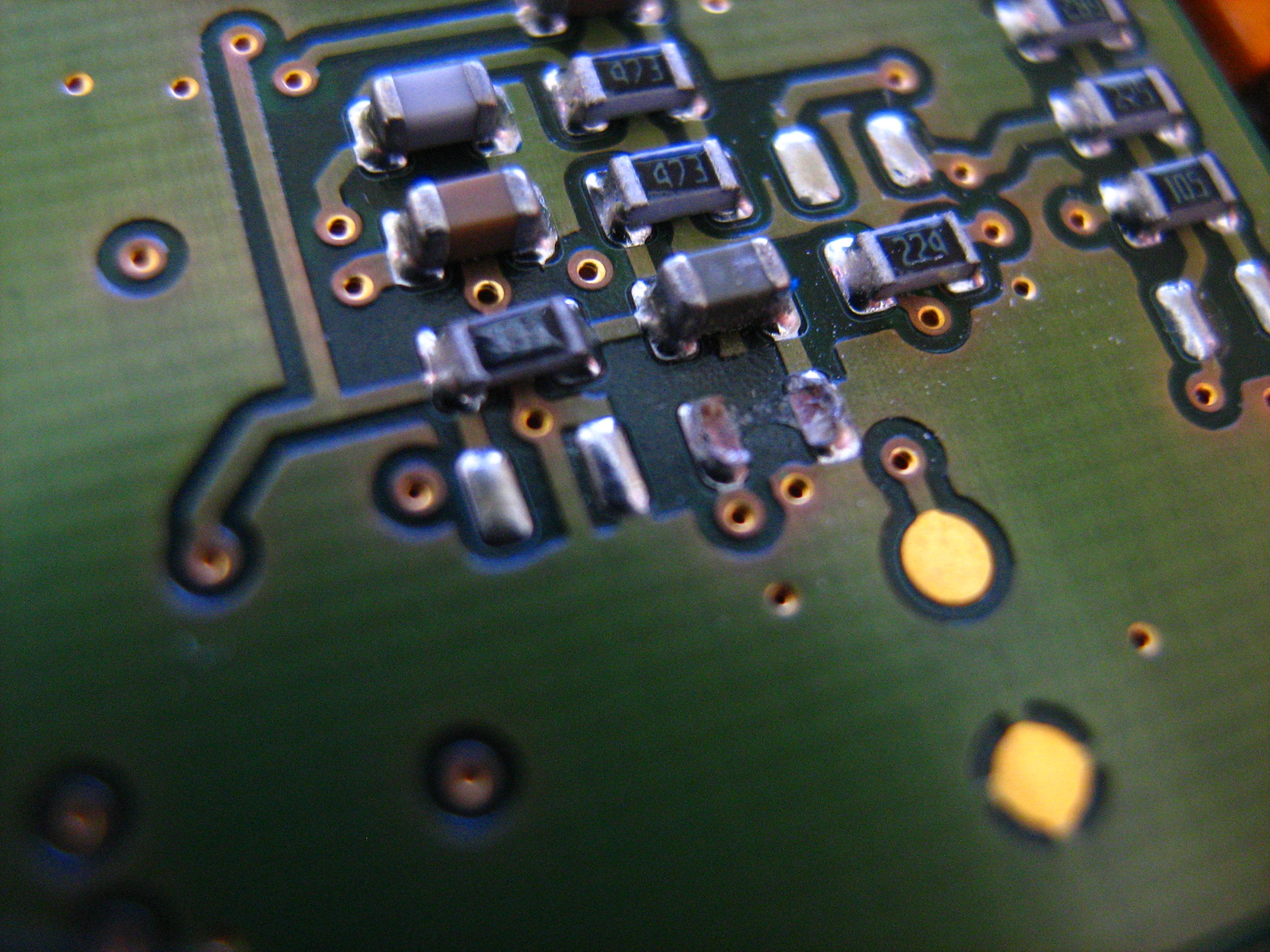

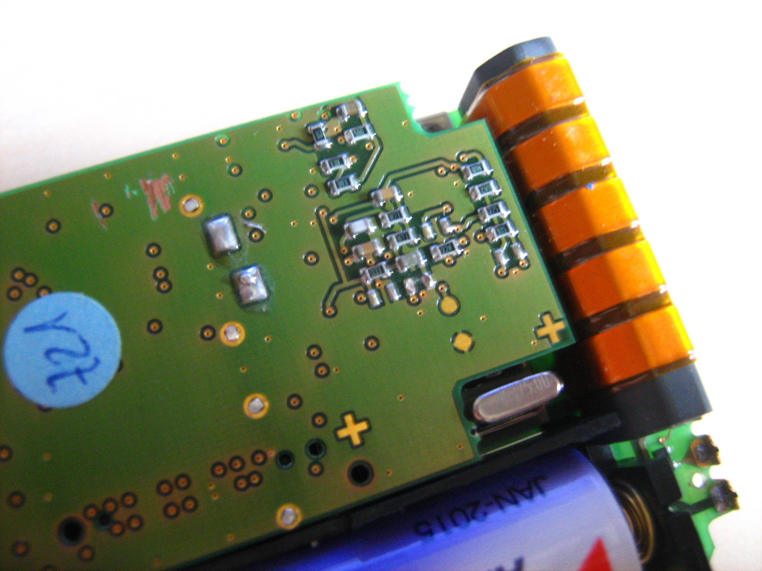

    Heute hat der FME, keinen EMpfang mehr, hab nur mal das Gehäuse entfernt um zu schauen ob man optisch was sehen kann. Dann fiel mir das Teil auf was lose rumflog und hab auch die Stelle gefunden wo es hingehört( Bilder ). Wisst ihr ob man das nur wieder anlöten muss und ob das Teil schuld an allem ist?
    PS: Mir ist in den letzten Tagen aufgefallen das jenachdem wie man ihn auf die Handfläche klopft sich der Empfang verbessert oder verschlechtert hat.DAchte sofort an einen Wackelkontakt!

    25.05.2008
    148
    keiner ne ahnung?:( MUss das ding zum laufen bekommen:(
