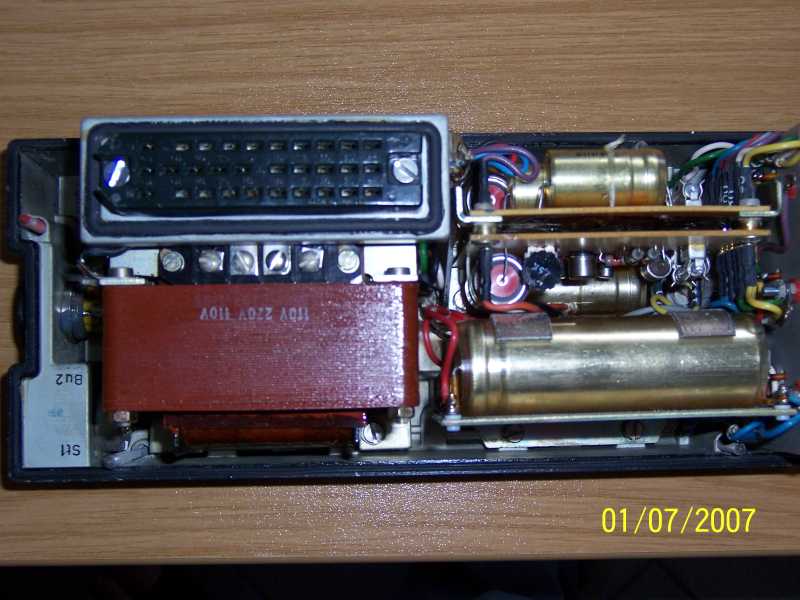

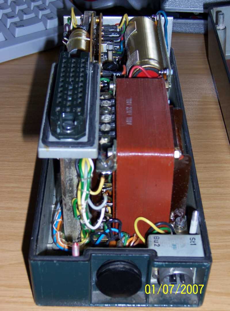

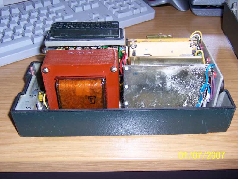

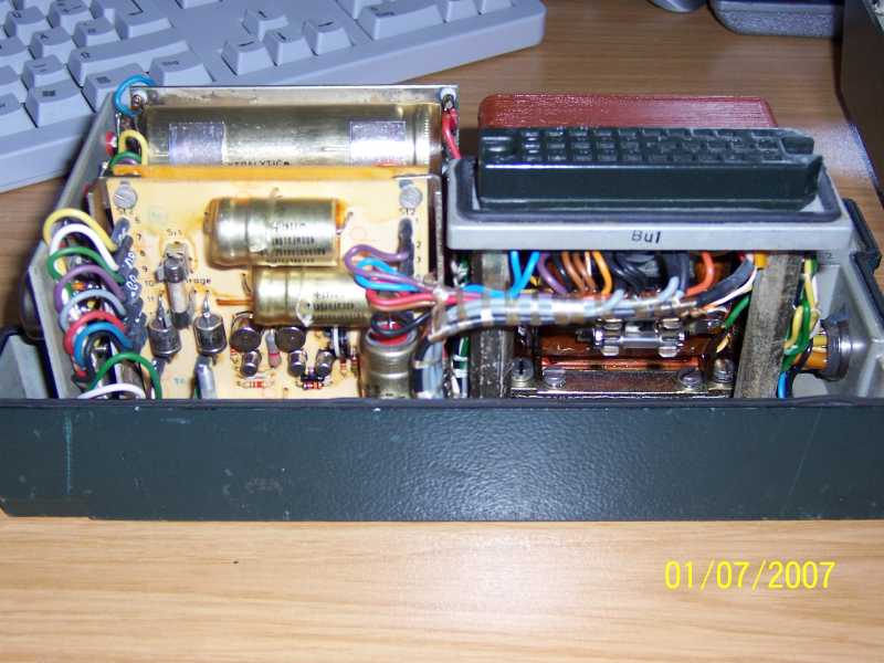

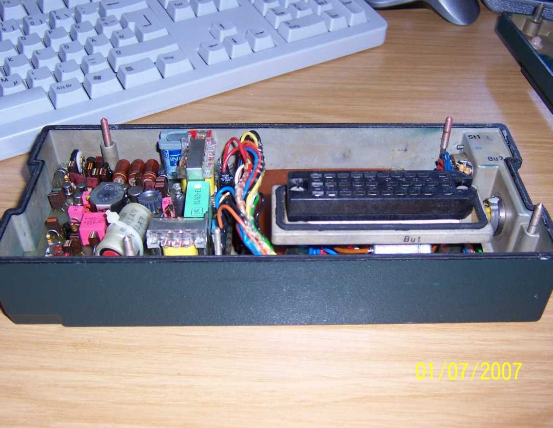

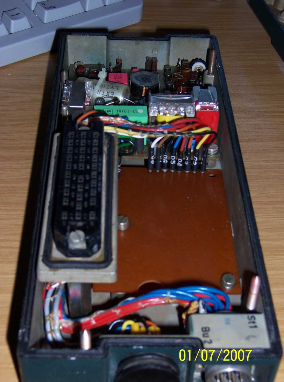

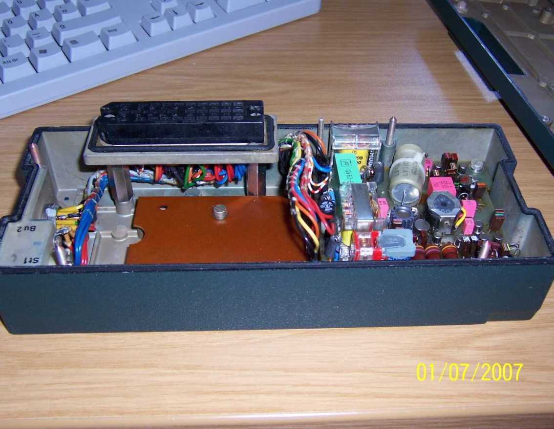

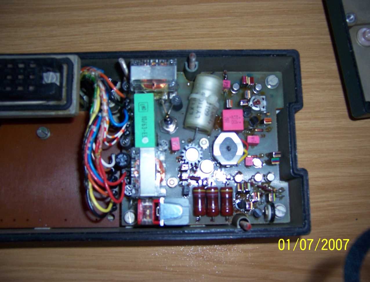

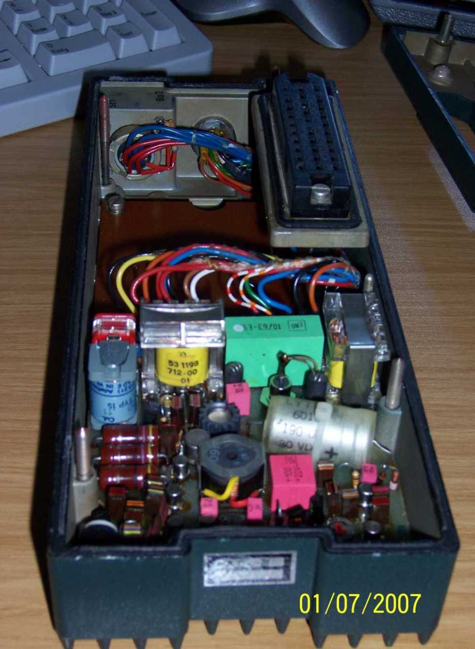

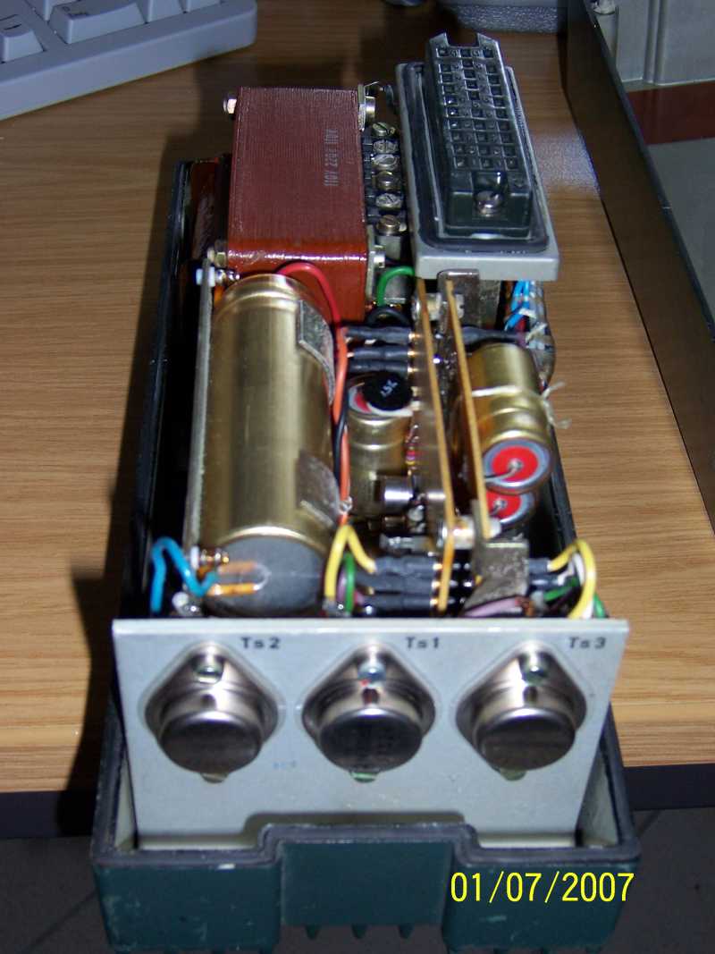

    hier von die Bilder von dem AT ???.
    Ich hoffe Ihr könnt mir sagen ob das soweit einwandfrei ist und welches es genau ist.
    Wenn ich dieses vorm Anschluss an das FuG durchmessen möchte/will an welchen Pinnen muss ich messen??
    Ich danke für eure Hilfe
    Chris

  5. #20
    12.02.2006
    848
    hier von die Bilder von dem AT III (laut Typenschild).
    Auf dem AT steht: FuG 7b; F.Bat/AT III
    Chris

  6. #21
    18.12.2005
    880
    7b
    Der flachere Wandler ist ein AT III für 12 Volt
    und ob der o.k. ist-----wie soll man das auf den Bildern sehen - mit dem Multimeter an der Bildschirm......das wäre eine Erfindung

  8. #23
    18.12.2005
    880
    7b
    Was willst du da gross prüfen.........
    12 Volt stabi und gesiebt für den Empfänger - 12 Volt geschaltet - und 25 Volt für den Sender bei Tastung.
    Das ist das wichtigste - und der rest der belegung an der Messerleiste ist für Schaltung FU/V - NF usw.
    aber die ganzen Prüfspannungen liegen auch im 7b an den 3 Prüfbuchsen an - ist viel einfacher zu messen
