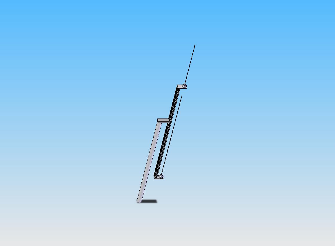

    Ich möchte für meine Einheit eine Art "mobilen Antenenmast" bauen. Er soll auf das Normstativ aufgebaut werden.
    Nun meine Fragen an euch.
    Wie wirkt sich das felende elektrische Gegengewicht auf die Leistung der Heckantennen aus?
    Reicht die unterschiedlich hohe Anornung der Antennen um die Verluste bei der Abstrahleistung zu verhindern?
    Sollte ich anstatt der Heckantenen besser Groundplanes benutzen?
    Das Bild zeigt den geplanten Aufbau.
    Oben 2m
    unten 4m

    Ich würde auf jeden Fall Groundplane-Antennen nehmen, dann bist du aller Sorgen zwecks Gegengewicht schon mal ledig...

    schau mal bei www.winklerantennenbau.de rein, dort gibts super Groundplane für alle Bereiche,die sind leicht,stabil und preiswert, 2 davon mit bissel Abstand an den Mast und einfach mal testen...

    Nicht, dass die Nedstufen der JEDI so leicht kaputt zu kriegen wären, aber hast du mal spaßeshalber mit der Alu-Winkel-Lösung das SWR gewessen?
    17.10.2004
    51
    SWR-Wert
    Hallo MAXTrac
    Diese Frage habe ich mir auch gestellt, und nachgemessen.
    Beim Betrieb über ein Netzteil liegtder Wert bei 1:1,4 und beim Betrieb über den Akku bei !:1,25.
    Das hätte ich so auch nicht vermutet aber ich bin ffroh das die Werte so sind.

    Danke für eure Meinungen,
    das mit den Groundplanes habe ich mir vorher schon fast gedacht.
    Die Lösung sollte allerdings möglichst nicht teuer sein, da der Aufbau ca. 1-2 mal im Jahr genutzt werden soll ( Funkübung).
    Wie verhält es sich denn den mit dem Fehlendem Geegengewicht bei den Heckantennen, weche Einschrenkungen muss ich hinnehmen?

    Ich weiss ja nicht für welches Band die Antennen sein sollen, aber unter Umständen ist der vertikale Abstand auch nicht hoch genug.
    17.10.2004
    51
    Vertikaler Unterschied
    Die obere Antenne ist für das 2m Band gedacht, die untere für das 4m Band.
