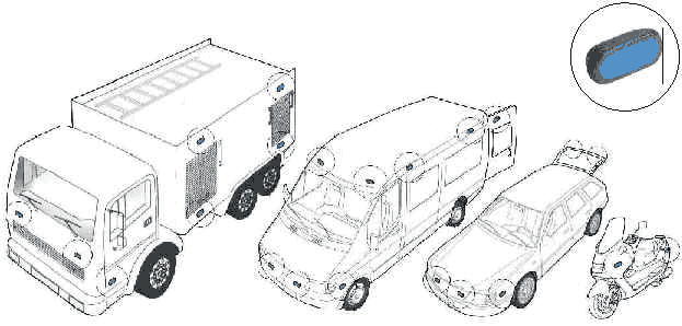

    Würde aber keinen Sinn machen, weil es einfach zuteuer ist! Dieses System schlägt mit guten 950€ zubuche, für zwei Anlagen a`2 Blitzer.
    Gegenüber stehen nur 300€ für zwei normale Rundumleuchten...vom Techn. Aufwand mal abgesehen.
Hits:	177
Größe:	38,1 KB
