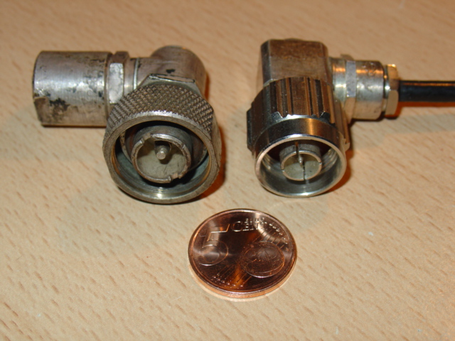

    Das könnte 1,6/5,6 sein. Wenn Du auf N-Norm umbauen kannst, mach es.
    Das spart Nerv und Geld.

    Guten Abend Frank,
    vielen Dank für die Antwort. Die von Dir genannten Bezeichnungen habe
    ich noch nie gehört. Aber ich werde da nach den Steckern suchen.
    Denn ein Umbau auf N-Norm ist leider nicht möglich, das war aber das
    erste was ich abgescheckt habe.
    Ich habe noch ein Bild gemacht zum Grössenvergleich.
    Vielen Dank.
    Gruss Flo

    Tach Flo,
    das ist ein 7/16-Stecker,der im kommerziellen Bereich verbreitet ist.
    Hier bekommst Du sie:
    http://www.hunstig.eu/v2/artikelsuch...hbegriff=7/16-
    Wichtig auch:der angeschlossene Kabeltyp.
    Was willst Du anschliessen?
    Ciao Echelon
    Edit:Hab mir gerade mal einen 7/16 live in verbindung mit einer 5Cent Münze angeschaut-Dein Stecker scheint doch kleiner zu sein als 7/16. Hmmm....

    Zitat Zitat von echelon
    Tach Flo,
    Das war's, was ich gesucht und nicht gefunden habe.
    Irgendwie kam ich dann auf eine Seite mit vielen Stecjertypen und der 1,6/5,6 schien optisch zu passen und von der Bezeichnung ist es ja auch _fast_ dasselbe ;-)
    Früher gab es mal die Kathrein-Hasenohren mit diesem Stecker. Mittlerweile aber nur noch in N. Zum Glück.

    Guten Morgen echelon,
    wie Du selber schon bemerkt hast ist es leider auch kein 7/16 Stecker.
    Ich habe gerade nochmal ein Bild gemacht.
    Diese Stecker benötigen wir für einen Duplexer im 70cm Band für ein Relais.
    Ein Umbau auf N-Buchsen ist hier leider nicht möglich.
    Vielen Dank für eure Hilfe.

    http://www.spinner.de/pdf/Connector-EditionF.pdf
    Könnte 4.1-9.5 sein.

    Hallo Frank,
    vielen Dank für den Link. Ich nehme heute Abend eine Schieblehre mit nach
    Hause und werde den Stecker mal ausmessen und mit den Zeichnungen in
    der PDF Datei vergleichen.
    Gruss Flo
