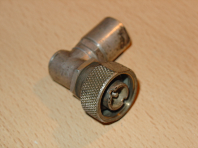

    Wie heisst diese Steckernorm ?
    kann mir jemand von euch sagen wie diese Steckernorm heisst ?
    Ich habe nun schon im Internet geschaut, aber diesen Stecker habe
    ich nirgends entdecken können.
    Falls jemand noch solche Stecker liegen hat wäre ich an drei Stück
    intressiert.
    Vielen Dank.
    Gruss Flo

    Das könnte 1,6/5,6 sein. Wenn Du auf N-Norm umbauen kannst, mach es.
    Das spart Nerv und Geld.

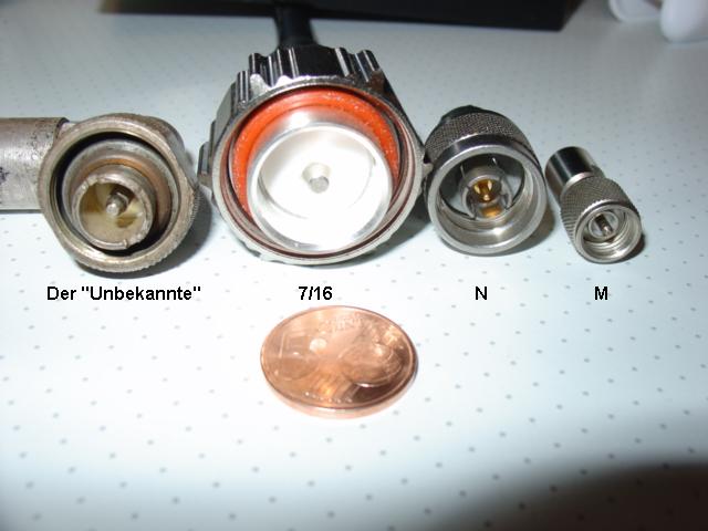

    Ich habe noch ein Bild gemacht zum Grössenvergleich.
    Vielen Dank.
    Gruss Flo

    Tach Flo,
    das ist ein 7/16-Stecker,der im kommerziellen Bereich verbreitet ist.
    Hier bekommst Du sie:
    http://www.hunstig.eu/v2/artikelsuch...hbegriff=7/16-
    Wichtig auch:der angeschlossene Kabeltyp.
    Was willst Du anschliessen?
    Ciao Echelon
    Edit:Hab mir gerade mal einen 7/16 live in verbindung mit einer 5Cent Münze angeschaut-Dein Stecker scheint doch kleiner zu sein als 7/16. Hmmm....
    Geändert von echelon (11.04.2007 um 22:18 Uhr)

    Zitat Zitat von echelon
    Tach Flo,
    Das war's, was ich gesucht und nicht gefunden habe.
    Irgendwie kam ich dann auf eine Seite mit vielen Stecjertypen und der 1,6/5,6 schien optisch zu passen und von der Bezeichnung ist es ja auch _fast_ dasselbe ;-)
    Früher gab es mal die Kathrein-Hasenohren mit diesem Stecker. Mittlerweile aber nur noch in N. Zum Glück.
