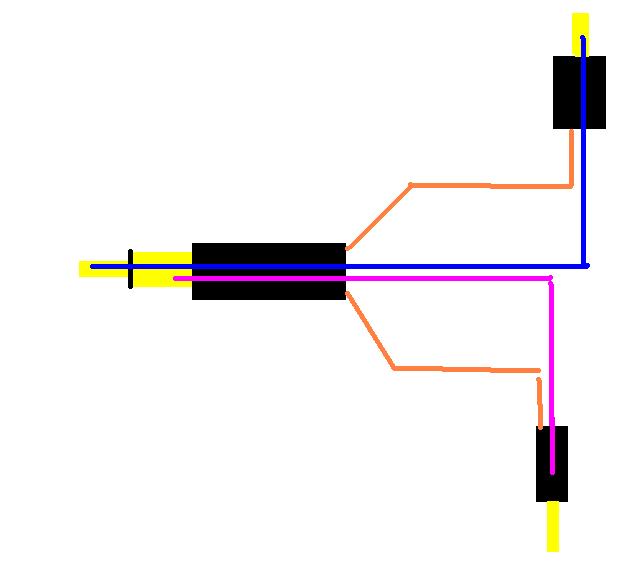

    12.02.2008
    19
    Toll,
    also habe die Sachen nun bei einem großen Elektro-Fachmarkt bestellt.
    Frage nun kann ich aus einem 3,5 mm Stereo Klinkenkabel auch ein sogenanntes 2 Mono 1 Stereokabel machen ???
    Oder brauche ich dafür 1 Stereo Stecker und 2 Mono Stecker und nur ein einfaches kabel.
    Zusätzlich noch ne Lötanleitung für das KAbel.
    Greets
    Gustav

    Hoffe diese Skizze hillft dir wieter und ist das was du gesucht hast.
    Die Braunen Linien sollen den Schirm darstellen, der rest müsste selbsterklärend sein.
