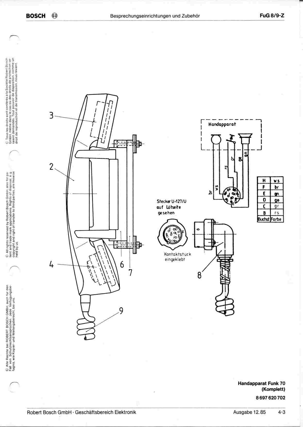

    17.06.2006
    565
    So, jetzt hab ihr’s geschafft! *ohmschesgesetzauskram*
    Was Shinzon gemeint hat, wenn die Mikrofonmasse und Lautsprechermasse im Funkgerät zusammen kurzgeschlossen sind, darf man diesen Kurzschluss auch kurzschließen.
    Also zusammenhängen. Würde die Schirmleitung hierfür verwenden, allerdings nicht mit einem Durchgangsprüfer überprüfen, sondern schon mit einem Ohmmeter. Manch Durchgangsprüfer piepsen ja schon bei 200 Ohm.
    http://www.oppermann-telekom.de/bilder/funk75-plan.jpg
Hits:	196
Größe:	72,9 KB
