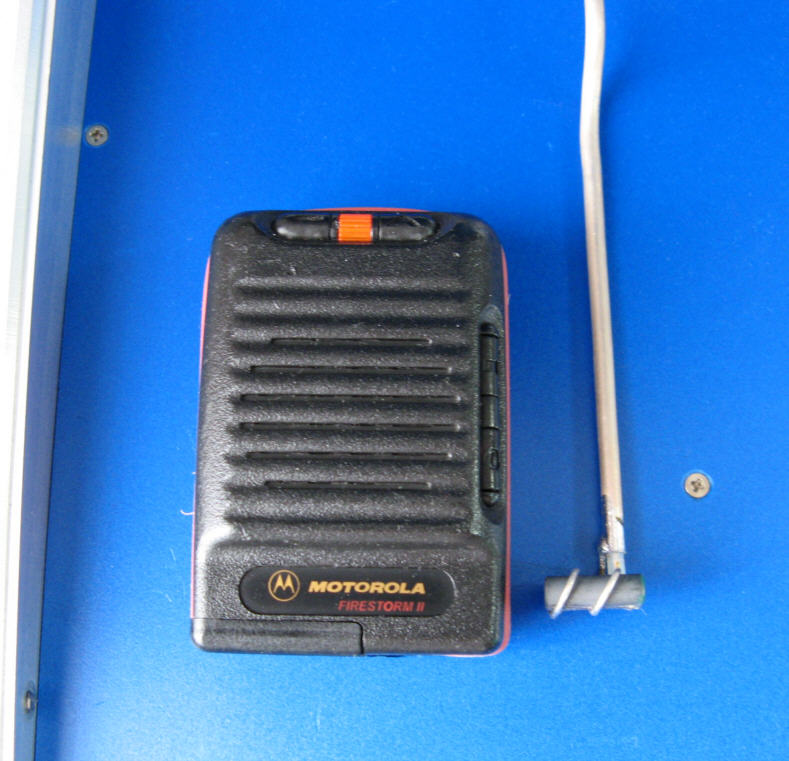

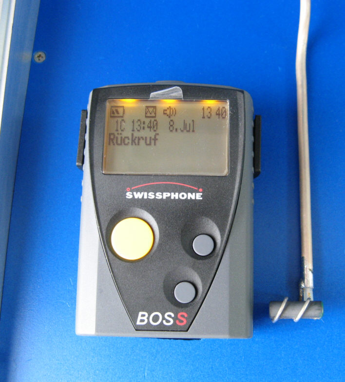

    Ein direkter Vergleich zwischen einem fabrikneuen BOSS 925 und einem gebrauchten Firestorm II ergibt einen Mindestpegel zur Auslösung von 0,29µV für den Firestorm und 0,80µV für den BOSS.
    Kann mir jemand darlegen, daß ich da Mist gemessen habe?
    Abgesehen davon, dass ich die "Freifeldadapter-Konstruktion" interessant finde Frank ;)
    (selbst gebaut oder gekauft? *g*)
    Hatte beide Typen noch nicht auf aber könnte es vielleicht an einer unterschiedlichen Antennenposition im inneren des Melders zu deinem "Strahler" liegen?
    Würde mir bei dem Messaufbau am ehesten als plausibel darliegen...
    21.12.2002
    3.135
    Ein BenQ-Überbleibsel (http://www2.rohde-schwarz.com/file_4...cmu-z11_de.pdf), das entsprechend modifiziert wurde. Die Einkoppelspule ist aus einem geschlachteten BMD.
    Nein, die Ferritantenne liegt bei beiden Geräten achsengerecht zur Einkoppelspule. Beim BOSS ist sie innen ein paar mm weiter von der Gehäusewand entfernt, ist dafür aber ein ganzes Stück länger als beim Firestorm.
