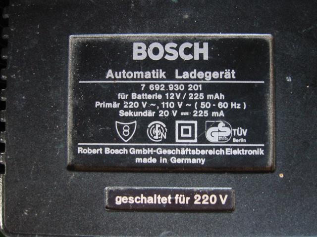

    bis vor kurzem haben wir unsere FuG 10 via 230V Verlängerung im TSF geladen.
    Na ja, das müssen wir jetzt ändern. wir wollen nun ein Ladesystem anschaffen, womit wir auch gleich unsere FuG´s mit laden können.
    Auf dem unten angehängten Bild ist das Typenschild von einem der Ladegeräte. Aufgrund des kleinen Schildes mit der Aufschrift "geschaltet für 220V" habe ich Hoffnung das man sie umbauen kann und wir uns somit keine KFZ Ladehalterungen kaufen müssen.
    Wenn meine Vermutung korrekt sein sollte, könnte mir dann jemand mitteilen was ich ändern muss?
    MFG, Frank

    Sieht nicht gut aus damit, denn die Option verkündet nur, das dieses Gerät nicht für 110 V (Amiland) sondern für 230 V (Deutschland) geschaltet ist. Mit 12 oder 24 Volt geht da nichts.

    Hmm... Mit Glück is da ein Netzteil eingebaut welches dir auf 12V runterregelt bevor die Ladeschaltung die Spannung bekommt! Müsstest du entweder mal nachschauen oder auf jemanden warten, der einen Schaltplan hat...

    auf dem Foto iss doch zu sehen, das da sekundär 20 Volt ankommen.
    Die Ladeelektronik brauch ja auch nen bischen. Geht vielleicht, ist aber irgentwie ne Bastellösung.

    MFG Flo

    Ich würde das so interpretieren, dass du mit 230V in das Ladegerät reinfährst und das Ladegerät mit 20V in das Funkgerät! Am besten mal rausmessen.
    Aber bitte auf keinen Fall einfach 12V an die Fugs!!!
    MFG Flo
