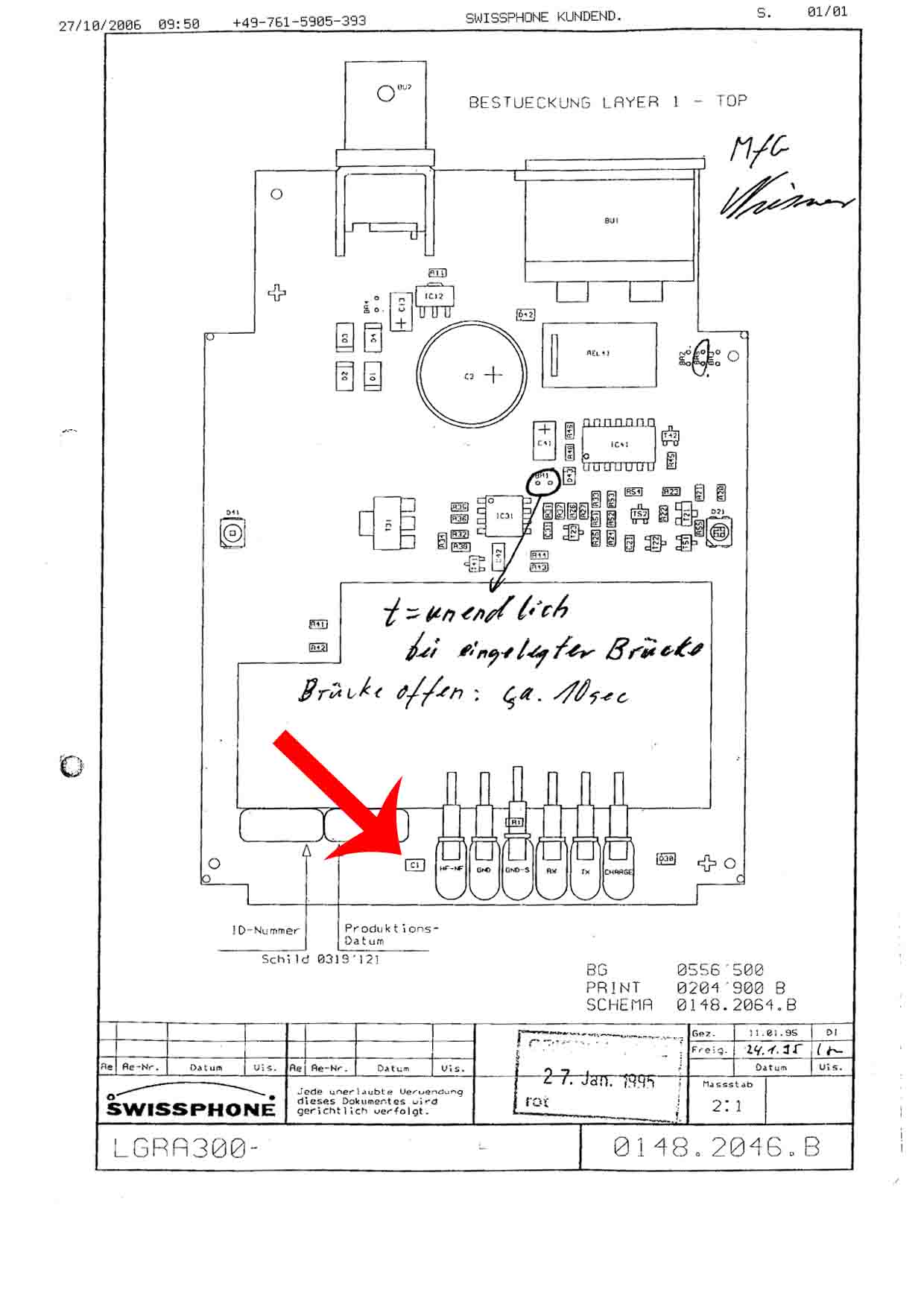

    So. Hab nun mal einen Plan von Swissphone eingescannt. Es handelt sich um das markierte Bauteil (im Plan mit C1 gekennzeichnet) und geht zum einen an den ersten PIN von Links und zum anderen an den Mittelleiter der Antenne.
    Tom
    PS: Den Plan habe ich mit freundlicher Unterstützung von Swissphone erhalten, als es um die Relaisanzugszeit ging.
    Servus!
    Dann hast Du auch sicher den Hinweis links unten neben dem Firmenlogo gesehen?
    Bei C1 handelt es sich um einen Kondensator.
    Alex

    Ich würd mal sagen, Du kannst es durchaus auch ohne Kondensator probieren, aber wenn Du einen brauchst, muß es kein SMD sein, und einen passenden Wert dafür nennt Dir sicher gleich jemand anders hier ;-)

    Wenn ich jetzt noch den Wert bekommen könnte, währe es SUPER. Was macht dieser Kondensator für einen Sinn in einer Antennenleitung??
    Er sperrt z.B. eine mögliche Gleichspannung, die über den Antennenanschluss kommen könnte und sich evtl. nicht gut am Antenneneingang des Melders macht.

    Welchen Wert hat der Kondensator??

    Ein recht kleiner wert (vermute mal <10nF) da nur hohe frequenzen durchgelassen werden sollten... Im prinzip machste aber nix falsch wenn Du irgendetwas <100nF nimmst (werde jetzt bestimmt von den Elektronikprofis erschlagen *g*)

    Also könnte ich den Kondensator auch rauslassen?
    Wenn dennnoch einer den genauen Wert hat, so möger er es mir bitte mitteilen! :-)
    Das sollte passen, ist ja nur ne gleichspannungentkopplung 10 47 oder 100 nF sind gut.

    c1 LGA 300
    hallo,
    laut service manual ist der c1 beim 2 und 4m band 470 pF
