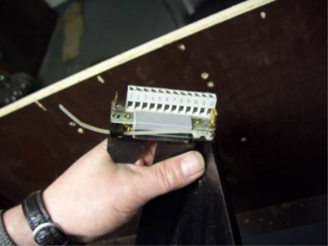

    Ich glaub es ist nicht ganz das was ich gesucht habe. Ich setze mogen mal ein Bild von dem Anschluß ins Net.

    An der Halterung müssten zwei Flachstecker sein , die Versorgungsspannung wird nicht an den schraubbaren Anschlüssen angeschlossen ; die dienen nur für den 2. Handapparat ( hoher NF-Pegel ) , und den Zusatzlautsprecher.
    Die beiden Anschlüsse sind seitlich neben den Schraubanschlüssen ( ohne Foto ist es blöd, das zu erklären :-))

    Der externe Lautsprecher wird an 10 und 11 angeschlossen. Masse ist der aufgelötete Steckschuh neben Pin 12, 12V der aufgelötete Flachstecker neben Pin 1.

    Hier sind die BILDER von dem Stecker.
    Wer weis genau was wo angeschlossen wird?

    Du hast das Posting über Deinem (sinnentnehmend) gelesen?
    Astro Gast
    Ja habe ich gelessen.
    Danke dir auch sehr für die Info.
    Wofür sind den die anderen Anschlüsse?
    Was für einen Typ Lautsprecher kann ich da anschliessen (Watt)?
    Kann ich auch mehrere anschliessen?

    die beiden Flachstecker sind für die Spannung. Dein Lautsprecher kommt in die Klemmleiste. Hier kannst du ein Peiker LSP verwenden. Schau mal bei Ebay. Haben ein 5Watt Peiker drangepackt, 10€ inkl Versand.... Die genauen Nummern an der Leiste für den Lautsprecher findest du hier im Forum. Vllt. finde ich diese gleich.
    Bin leider gerade nicht in der Werkstatt, zur Not kommen die Infos morgen.
    (Und da kannst du nicht falsch machen, es sei denn du Packst den an die Flachstecker ;)
    edit:
    Hier findest du alles weitere Wichtige:
    http://funkmeldesystem.de/foren/show...=Fug+Anschluss
    Im Laufe des Threads findest du auch einen Anschlussplan aus den Serviceunterlagen.
