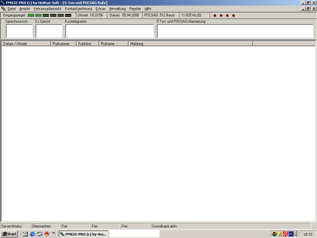

    ich habe mit dem FMS 32 Pro ein kleines Problem. Die Software ist bei mir auch auf einem Notebook installiert. Daher geht das Signal über den Mic-Eingang hinein. Die Pegelanzeige ist auch sehr gut, und liegt immer im oberen Bereich. Die Einstellungen, was die Baudzahl betrifft, sind korrekt vorgenommen. Nun stellt sich mir folgendes Problem dar. Manchmal wertet die Software, dann wertet sie wieder nicht. Der Scanner ist mit einer Aussenantenne verbunden. Das Signal ist klar und deutlich.
    Ich habe schon versucht über einen Systemneustart, ein evtl. Problem zu beheben. Kein Erfolg. Man kann auch einstellen was man will, die Software wertet nichts mehr aus. Auch wenn ich die gesperrten Netzwerkkennungen herausnehme, passiert gar nichts. Hat jemand vielleicht eine Idee, was da los sein könnte? Es kann wohl kaum sein, dass die Software mal wertet, und dann wieder nicht. Ich habe sicher etwas falsch eingestellt. Anders kann ich mir das Problem nicht erklären.

    In welchen Intervallen bewegt sich dein "mal ja, mal nein"?
    Sekunden? Stunden? Tagen? PC-Neustarts?

    Das Programm wertet nach dem PC Start ungefähr 1 bis 2 Stunden. Dann setzt es aus. Ein erneuter Systemstart bringt dann aber komischerweise auch nichts. Ist der Computer dann etwas länger wieder ausgeschaltet wertet das Programm nach dem Start wieder. Vielleicht liegt aber auch ein Hardwareproblem vor. Wobei, wenn dass so wäre, dürfte ich den Balken oben auch nicht mehr sehen, der die Signalstärke angibt.

    Ich habe das Betriebssystem komplett, neu installiert, und auch alle Treiber. Ich wollte damit ein Problem, dass vielleicht von Windows verursacht wird ausschliessen. Auto Reset nach wieviel Pufferüberläufen ist auf 0 gestellt.Die Pogsag Bautrate stimmt. Was ich noch nicht versucht habe, ist die Samplerrate zu verändern. Die steht momentan auf 11.025 Hz. Vielleicht muss da eine andere Einstellung rein. Ein Soundkartenreset habe ich auch schon gemacht. Oder es stimmt wirklich was mit der Soundkarte nicht.
    stoeberts

    Stell mal probehalber Autoreset nach 10 Pufferüberläufen ein, oder sowas.
    Der Eingangspegel von 2 Balken erscheint mir recht schwach (ist nur die Lautstärke des Signals am Mikro-Eingang, hat mit der Empfangsqualität nix zu tun!). Ich hab immer 4-5 Balken (Übergang Grün-Gelb) eingestellt. Wichtig ist bei manchen Empfängern auch, die Rauschsperre ganz aufzudrehen (-->dauerrauschen), da die Rauschsperre bei Billiggeräten bei Eintreffen eines FMS Telegramms oft zu langsam aufgeht.
    Noch was zur Signalqualität: Immer die Lautstärke am Funkgerät einstellen (analoge Amplitudenverringerung --> verlustarm), und die Schieberegler am Soundkarteneingang (digitale Reduktion der Daten --> Qualitätsverlust) so weit wie möglich auf Max stellen.

    Danke. Jetzt funktioniert´s einwandfrei.
