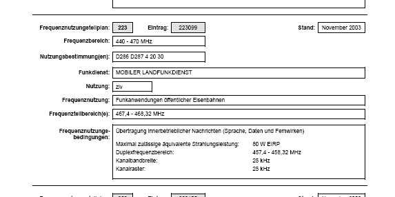

    @firefighter,
    in diesem Bereich ist alles erlaubt, Sprache, Datenübertrgung und Fernwirkeinrichtungen.
    e.

    24.06.2006
    552
    Achso, aber 80 W is auch einiges..
    Das mit dem Analogen Bahnfunk wird sich ja wohl eh bald erledigt haben, dank GSM-R
