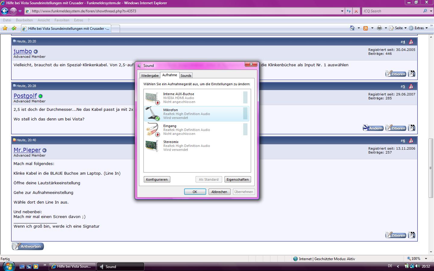

    Du meinst in dem Menü wie im Anhang??
    Dort steh ja das das Mike verwendet wird obwohl nichts eingesteckt ist..Ich glaube das ist gekoppelt mit der Webcam die im Laptop eingebaut ist..Aber ich finde das Menü nicht wo man das umstellen kann..

    OK.. Das hilft mir jetzt auch nur in gaaanz wenig weiter...
    Nimm mal den Mic Eingang und berichte mir, wie es da aussieht.
    Vorher natürlich inna EInstellung auch auf Mic umschalten und in der Wiedergabe natürlich auch den Kanal öfnen, damit man was hört.

    Start-Einstellungen-Systemeinstellungen-Hardware u. Sound-Sound audiogeräte verwalten-Aufnahme-Mikrofon-Geräte verwendung Aktivieren
