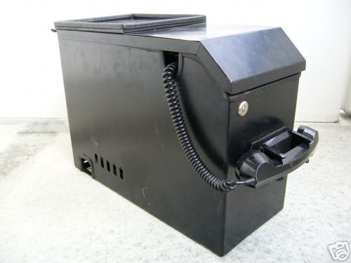

    Hallo Zusammen!
    Kennt jemand dieses Teil von Euch, wie es erst kürzlich bei Ebay angeboten wurde?
    So viel ich weiß hat der Bund einmal so etwas Beschafft.
    Kann das eine 2/4 Meter Überleitung gewesen sein?
    Hat jemand Unterlagen?

    also wenn ich an meine bw-zeit zurückdenke, handelt es sich hierbei eventuell um einen (alten, weil groß?) fernsprechapparat (feldtelefon), der über eine 2-adrige leitung mit einer gegenstelle verbunden werden kann. in der mir bekannten ausführung gibt es dort eine kurbel an der seite, mit der man den strom erzeugt und die gegenstelle zum klingeln bringt. nimmt der andere den hörer ab, wird eine sprechverbindung aufgebaut. gibts glaub ich mitlerweile garnicht mehr, da die teile nicht abhörsicher sind und die kabel durchaus längen von einigen kilometern haben können (bzw. konnten). wer call of duty schonmal gespielt hat, weis wie unpraktisch diese dinger aufgrund des langen, dünnen kabels sind ;). kann jedoch sein das ich mich irre, jedoch sieht es verdächtig nach sonem teil aus. und du sprichst ja auch von bund. oder der staat wollte mal wieder geld sparen und hat bei der neuen produktionsreihe auf miniaturisierung verzichtet :D.
    sowas ist gemeint: http://cgi.ebay.de/Gut-erhaltenes-Fe...QQcmdZViewItem
    ps: eine 2/4 meter überleitung? werden jez schon drahtlose funkkabel bei ebay verkauft? :D spaß bei seite. funkgeräte sahen nie so aus, zumindest nicht beim bund meines wissens nach. gibts stecker oder klemmen etc? wär hilfreich

    Also, ich habe ja die Ebay-Auktion auch gesehen...
    Daher ist der vorige Beitrag soo leider auf jeden Fall nicht richtig, da die Kiste Einbauhalterungen für ein FuG8 + FuG9 + FuG10 besitzt, wenn ich mich richtig erinnere...
    Also, vielleicht eher eine Konstruktion die zwischen den Vordersitzen eines Einsatzfahrzeuges Platz gefunden haben müsste...
    Eine Überleiteinrichtung sieht meines wissens nach anders aus!

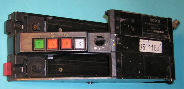

    Ein Foto der 2/4m Überleitung von Bosch findest Du im Anhang...
    Aber in so einer "Funkbox" könnte natürlich theoretisch an der Seite als Halterung für das FuG eine aktive Halterung montiert sein, so daß man auch bei dieser Kiste 2m und 4m Funk zusammenschalten könnte...

    tja da magst du recht haben. ich wüsste allerdings nicht, wieso man bei der bundeswehr so ein monströses gerät in fahrzeuge integrieren würde. mir ist ausserdem grad aufgefallen, dass dieses gerät wohl ziemlich neu ist. der hörer glänzt noch richtig und das kabel sieht auch perfekt aus. wer ma aus versehn an sonem ding gezogen hat weis wies danach aussieht. heute is die elektronik doch so klein das man nichtmal mehr ein lötkolben ansetzen kann... hab die auktion leider nicht gesehen, daher kann ich über einbauhalterungen nix sagen, das 2. bild kann man nämlich net öffnen :(

    hmmm... scheint wohl ein kasten zu sein der aus halbduplex vollduplex aufgrund 2er funkgeräte macht. das wär doch ne plausible erklärung und würde auch den hörer ohne ptt-taste erklären. von sowas hab ich auch schonmal gehört. ein anderes gerät mit ähnlicher funtion lässt sich ja scheinbar nicht dort unterbringen, oder seh ich das falsch?
    timmä Gast
    shit, ist wohl doch ein ptt-knopf am hörer, leider übersehn sry^^
    da bin ich echt mal ratlos... eventuell wie du schon sagtest um 2 verschiedene bände miteinander zu kombinieren...

    Das glaube ich aber auch. Erst ist es ein Feldtelefon, dann eine misteriöse Duplexschaltung, dann doch eine Überleiteinrichtung?
    Sorry, aber lass doch einfach deine Spekulationen wenn du keine Ahnung von der Materie hast.
    Zum Thema: Im ebay-Angebot steht doch alles drin. Es handelt sich um einen individuellen Funkeinbau der mal in einem Fahrzeug Verwendung fand. Von der Baugröße wahrscheinlich ELW 1 oder Kommandowagen. Dort hat man zentral mehrere Funkgeräte zusammengefasst. Das ist eine durchaus vorkommende Vorgehensweise.
    Das dies eine Überleitfunktion beinhaltet ist fast auszuschließen. Im Grunde eignet sich das ganze nur als reines Ausschlachtgerät (Gerätehalterungen, Stecker, Handapparat) da auch die Anschlussleitungen evtl. nicht vollständig sind und es garantiert keine Schaltpläne dafür gibt.

    dass sieht wie der Funkcontainer eines GruKw (BePo bzw. BuPol, Mercedes Benz 614 bzw. größer) aus. Der Befand sich zwischen Fahrer und Beifahrersitz und nahm grundsätlich ein 4m-KFZ-Gerät sowie wahlweise eine Bosch-Aktivhalterung (für 2m-HFG) oder ein 2m-KFZ-Gerät auf.

    Ich Danke Euch für die vielen Infos!
    Zuerst möchte ich mal klarstellen das ich das Gerät nicht bei der Bundeswehr vermute, sondern beim Bund (Kats)
    Das daß ganze kein Feldfernsprecher ist erklärt schon die Größe der Kiste!
    Ich dachte mit vielleicht kennt jemand sowas aus irgendeiner K-Einheit.
    Hier sind ja oft die Fug 8b-1 im Tragekoffer bekannt.
