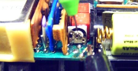

    19.12.2001
    2.193
    Da :
    Nr soweit im Uhrzeigersinn drehen, bis das Rauschen gerade aufhört .
    ~Joe~
