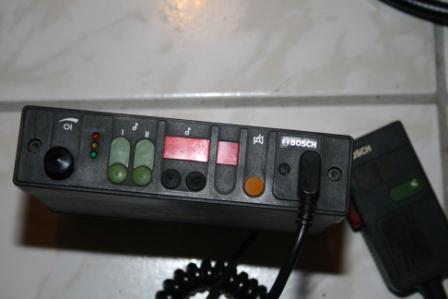

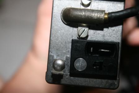

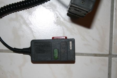

    moin, moin,
    hab hier ein 2m gerät von bosch vor mir liegen, weis aber keinen typ oder so, da kein aufkleber mehr drauf ist
    gerät läuft auf kanal 49WU
    wer kennt das gerät, oder besser die genaue bzeichnung des auf den bildern zu sehenden gerätes?
    wer weis ob dieses geät einen zweiten kanal beherrscht?
    und wer kann mir die steckerbelegung erklären?
    vielen vielen dank im voraus

    um eskurz zu machen:
    Du hast ein KF163 mit dem BTM 1-100!
    Dieses Gerät kann NUR EINEN KANAL, einfach weil das Bedienteil keinen Kanalschalter hat.
    Vom SE-Block selbst gibt es zwei Varianten. Eine mit 5Kanälen, die andere mit 32 (DIGX). Welche du hast kann man nur durch öffnen des Gerätes erfahren.
    Die Programmierung geschieht bei der einen Variante durch brennen eines Proms (nur einmal möglich und es gibt KEINEN Ersatz mehr zu kaufen) oder bei der DIGX Variante durch Proggen eines (SELTENEN!) Eprom Typs, den kaum ein Eprom-Brenner noch kann!
    Wenn du die 5Kanal-Variante (mit PLL IC S187) hast, dann könnte man selber eine Diodenmatrix basteln um das Gerät umzuproggen. Mehr Infos dazu hier:
    http://www.agh-technik.bravehost.com...funk.html#S187
    Aber das geht nur für einen Kanal, max. zwei. Dann wird es schon sehr unübersichtlich!
    Allerdings ist das oben geschriebene für dich eh nur wenig bedeutend, denn du hast ja nur max. einen Kanal!

    iwi einen schalter zur kanalwahl einbauen ist nicht möglich?
    wer weis noch was zu den auf bild 3 zu sehenden anschlüssen?
    das eine ist ein lautsprecherstecker oder?
    das andere nur +, oder + und - ? weil am gerät selber ein flachsteckanschluss dran ist welchen ich für - halte?
