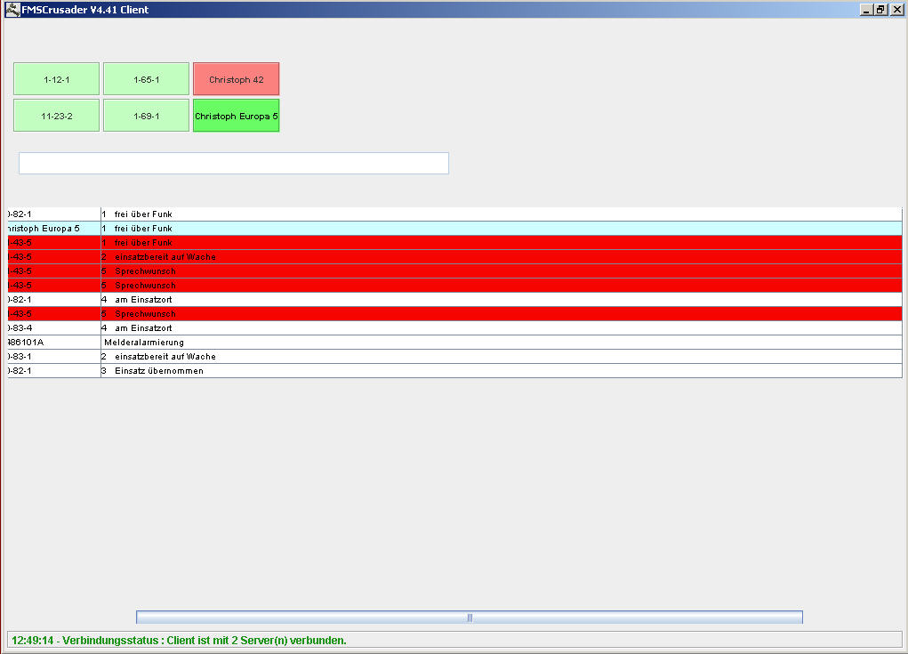

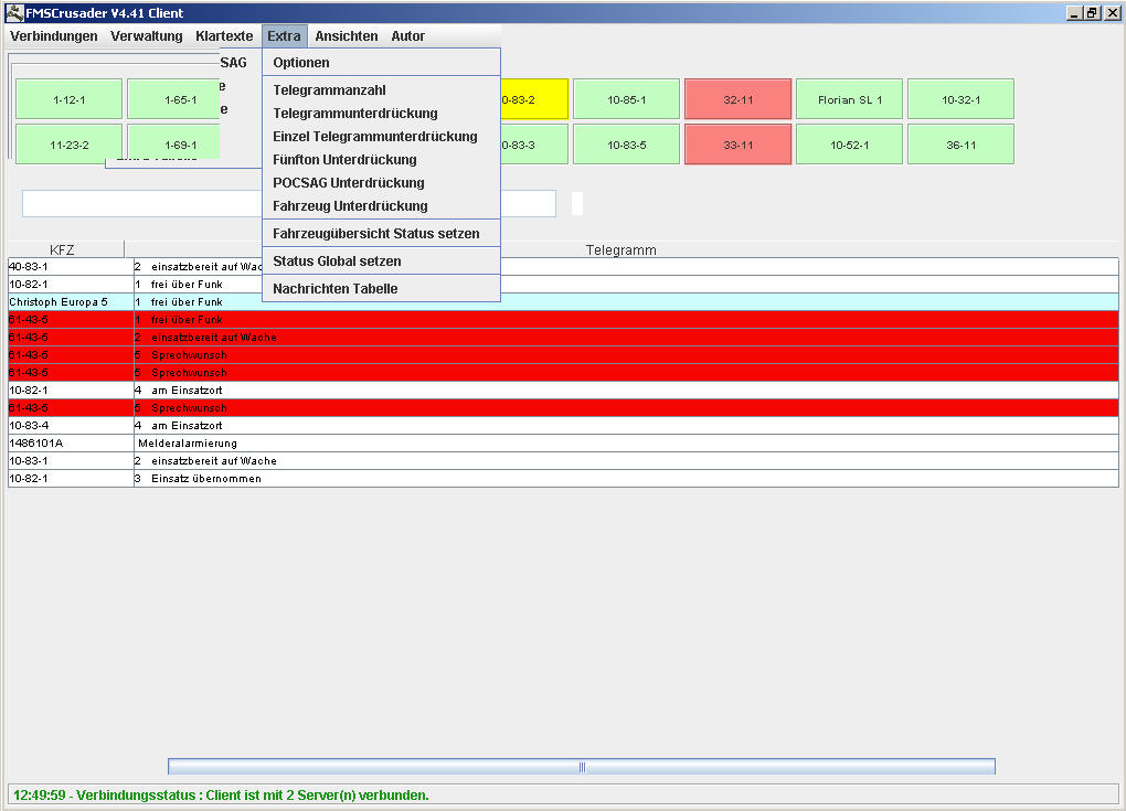

    Habe einige Anzeigefehler wenn ich per Remote (NetOP) auf meinem PC bin.
    Alles andere auf dem PC funktioniert. Nur der FMS Crusader wird nicht richtig aktualisiert. Wenn ich mit dem Mauszeiger über die nicht angezeigten Bereiche gehe tauchen sie wieder auf. Nach einem Neustart des Crusader funktuioniert alles wieder einwandfrei. Fehler tritt ca. bei jedem 5 Start auf.
    Sehr merkwürdig... wer hat eine Lösung?

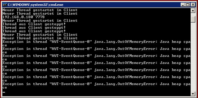

    Nachtrag bzw. weitere Infos zum oben angegebenen Fehler. Die Konsole gibt folgende Meldung aus (siehe Bild).

    12.12.2001
    2.174
    musst du wohl mal der Java VM etwas mehr Heap Space schenken, vielleicht
    läufts dann...... so hoffe ich mal!
    Jochen

    Heap Was??? Wie mache ich das?
    12.12.2001
    2.174
    ich habe es mir schon fasst gedacht, war nur zu faul zu suchen....
    Ok, das hat sich gerächt ;-)
    java -Xms256m -Xmx512m -jar FMSCrusaderV4-41.jar
    -Xms Anfangsheapsize in Megabyte der VM
    -Xmx Maximalerheapsize in Megabyte der VM
    Jochen
    24.11.2003
    396
    Das scheint die Lösung gewesen zu sein. Habe bis heute den Fehler nicht noch einmal gehabt. Vielen Dank.
