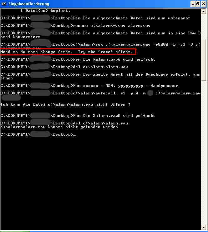

    Aircell Gast
    bei mir scheitert es immer an sox...da kommt die fehler meldung: "Sorry, missing data portion"
    Ich werd noch verrückt, woran kann das liegen? bitte helft mir

    Aircell Gast
    bei mir gehts ned. fehler siehe im anhang
Hits:	194
Größe:	35,7 KB
