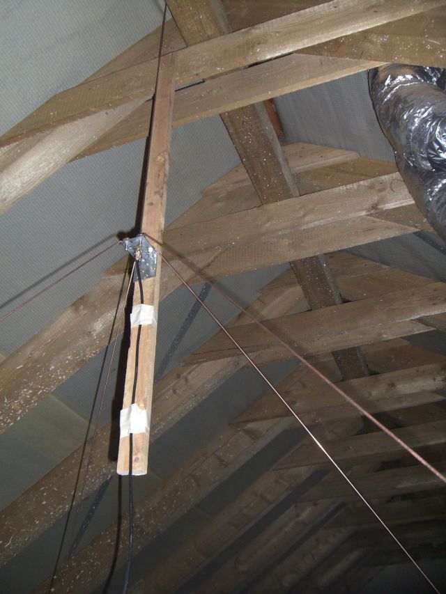

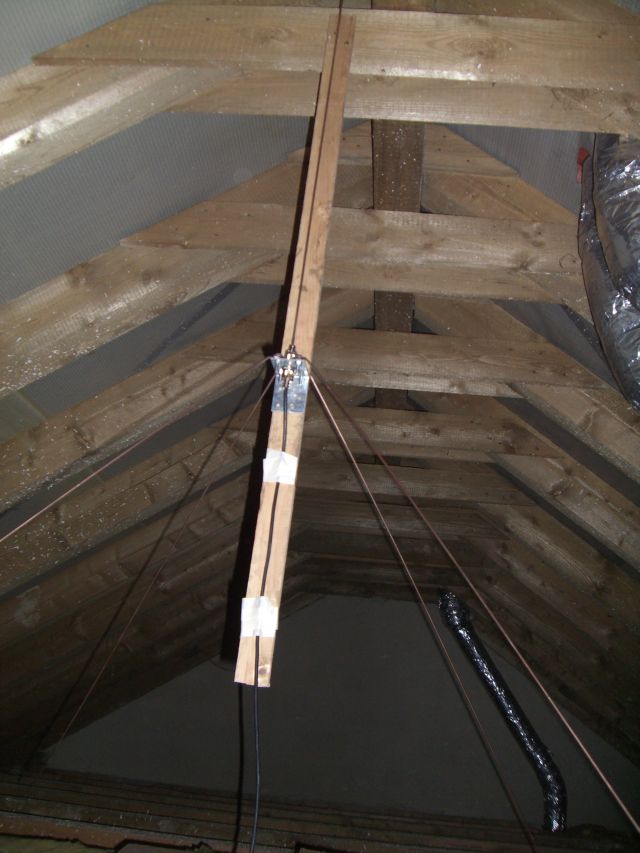

    hab auch mal paar Bilder gemacht von meiner Antenne.
    das ist auch ein winkel aus dem baumarkt einfach in der mitte hab ich eine Pl kupplung montiert. und sen strahler in ein pl stecker gelötet so das man den mal abnehmen kann oder was anderes drauf machen. Radiale sind einfach 4 schweißdrähte im 45° winkel gebogen.
    Ich hab etwas gelesen das wenn mr radiostörungen usw reinbekommt das das irgendwie mit einem "Saugkreis" zum tun hat man könnte irgendwie abhilfe schaffen wenn mr einen wiederstand irgendwo einlötet? aber ich kenn mich darin nicht aus darum frag ich nach

    Hallo Forum,
    ich hab mal eine Frage, speziell an Wolfgang, aber auch an alle anderen:
    Ich wollte mir eine variable GP bauen. Idee so wie im Beitrag vor mir, also eine PL-Kupplung in den Winkel montiert und auf einem PL-Stecker den Strahler.
    Wieviel Einfluss hat die genaue Länge der Radiale? Ich wollte nämlic, um variabel zu bleiben für verschiedene Anwendungsbereiche, die Radiale in Form von Teleskopantennen ausführen, so dass ich sie einfach in der Länge ändern kann, was natürlich nicht so sonderlich exakt sein dürfte. Den Strahler für den jeweiligen Zweck wollte ich aus berechneten, festen Längen machen. So dass ich mehrere Strahler habe, aber eben nur einen Winkel mit Teleskop-Radialen.
    Macht das so Sinn, oder spricht etwas grundsätzlich dagegen?

    Hallo!!
    Also mal der Reihe nach: schaltet man einen Kondensator und eine Spule parallel, so haben sie auf der Resonanzfrequenz den größten Widerstand. Schaltet man Spule und Kondensator in Reihe, so haben sie dort den kleinsten Widerstand. Das ist ein Saugkreis, denn genau diese Frequenz wird jetzt mehr oder weniger kurzgeschlossen.
    Dadurch kann ich also am Antenneneingang eine bestimmte Frequenz dämpfen. Nun hat die Sache aber einen Haken: die Bandbreite des Saugkreises. Er dämpft nicht nur GENAU die Resonanzfrequenz, sondern auch die Frequenzen daneben. Je weiter sie entfernt sind von der Resonanzstelle, desto weniger, aber BOS liegt einfach zu dicht. Ich habe es noch nie probiert, aber ich glaube nicht, dass es so geht.
    Ich denke, dass ein Dämpfungsglied oder der Abschwächer am Scanner ( ATT ) eher was bringen. Die Störungen dürften wohl durch Übersteuerung der Eingangsstufe zustande kommen. Die HF ist einfach zu viel für Vorverstärker und Michstufe. Und viele Scanner haben nicht so tolle Filter und Regelungen.
