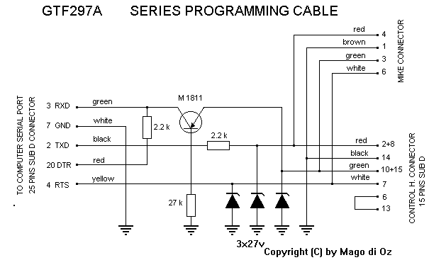

    habe hier ein MC Micro, dass ich programmieren will.
    Software ist auch vorhanden.
    Habe nun aber zwei technisch fast gleiche Baupläne für die Programmierschaltung. (Anhang)
    Kann mir jemand sagen, welche Schaltung ich verwenden sollte oder ob beide gut gehen.
    Wer kann mir einen Schalplan für einen Programmer schicken, mit dem er erfolgreich arbeitet?
    Wer kann mir Tipps, Schaltpläne und Erfahrungsberichte zum MC und dessen Programmierung geben?

    Ich kannte bisher nur die erste, hatte die Dioden aber immer weg gelassen. Funktioniert einwandfrei, sowohl über den SubD-Stecker als auch über den Western-Stecker. Ich hatte allerdings auch den BC557 genommen, sodass meine Modifikationen exakt dem zweiten Bild entsprechen.

    Dann werd ich mal mit BC557 aufbauen, da ich eh keine Ahnung habe, wie ich an den M1811 gelangen sollte.
