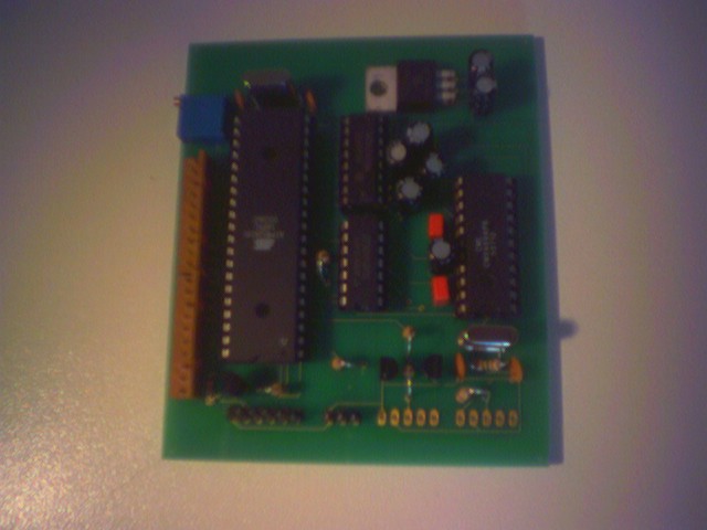

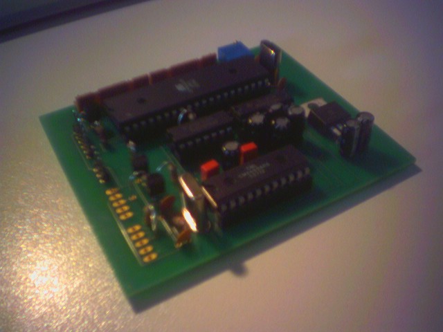

    So, fertig isser ^^
    Auf den Bildern unten zu sehen: Universelles FMS-Modem nach TR-BOS,
    noch ohne die Baumusterprüfung, wenn sich genug Abnehmer finden,
    ist diese das kleinste Problem.
    Es kann ein Display + Tastenfeld angeschlossen werden, damit ist es
    dann FMS-Geber, oder es wird ein Computer angeschlossen, dann kann
    es "Leitstelle" werden.
    FMS-Status, -Folgetelegramm, -Text wird unterstützt, ebenso 5-Ton-
    Folge senden und empfangen, POCSAG derzeit nur Empfang, Firmware
    wird gerade zum Senden vorbereitet (So langsam krieg ich Platzmangel
    im Speicher) ..
    Gruss,
    Tim
    *edit* Entschuldigt die Qualität der Bilder - habe nur die Kamera im Handy..

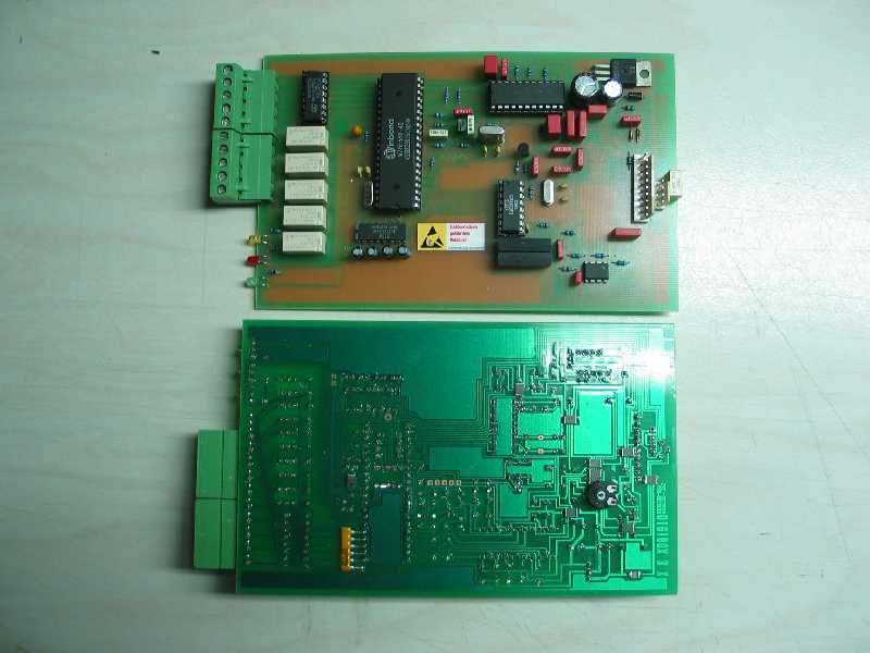

    Alternativen gibts natürlich auch....
    Für interessierte gibt es hier die Programmiersoftware:
    www.remotenet.de/download/digiprogx.exe
    Michael
    Hoi Michael, hast du das Teil etwa schon mit allen von Timmie beschriebenen Möglichkeiten und auch mit Baumusterprüfung???
    Kannst ja mal bissel was davon erzählen ;)
