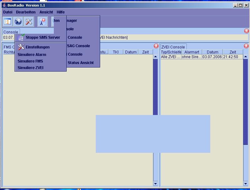

    Ich hab jetzt die Version 1.1. mal getestet mit folgendem Ergebnis:
    Die Soundkarte muss ich jedesmal, also bei jedem Programmstart, neu auswählen. Auch wenn ich in der Konfiguration auf "speichern" klicke.
    FMS wird sofort ausgewertet und in der FSM-Console angezeigt, in der ZVEI-Console erscheint gar nix, und ich bring da auch nix zam.
    Wenn ich allerdings über Bearbeiten -> Simuliere Zvei einen alarm simuliere, wird er angezeigt. Dafür funktioniert dann die ganze Anzeige (Menüleiste etc.) nichtmehr.
    Siehe Anhang.

    ich werde mal versuchen das nach zu stellen. bisher funktioniert sowohl das speichern der soundkarte, als auch die ZVEI auswertung bei uns problemlos.
