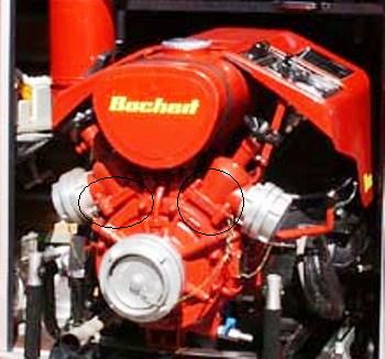

    Das deutet auf eine Undichtigkeit im Wasserabgabebereich hin. Habt ihr nur die Niederschraubventile ausgetauscht oder auch die Dichtungen vom Gesammten Block ?
Hits:	167
Größe:	23,7 KB

    Wir haben den Gesamten Block von der Bachert TS, die ja den Lagerschaden hat abgeschraubt und die an die Metz drangebaut.
    Werden aber mal die Dichtunge wechseln. Vieleicht sogar heut noch mal schauen.
    ps. Ringe wurden natürlich gereinigt.
    achja unsere TS ist etwas älter, als die auf deinem Bild ;) Ich such mal ein passendes raus oder mach mal eines.
