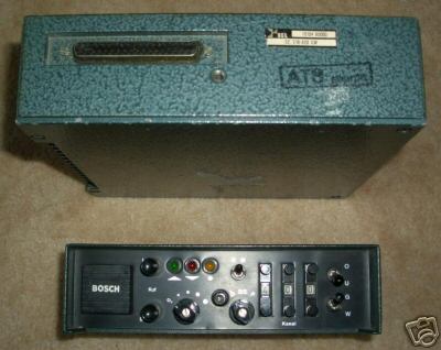

    was ist es denn überhaupt für ein Gerät ?
    -Von Bosch siehe Bild!
    MfG Funkteufel

    So ein leises Grundrauschen im Lautsprecher des Bedienteils ist bei BOSCH nichts außergewöhnliches.
    Selbst das BG222-U von Radiodata hat dieses Rauschen.

    Hallo Funkteufel,
    Den Antennenstecker musst Du nicht mehr ziehen, da wird sich nichts ändern; Es liegt am S-E - Gerät, vermutlich ist ein Transistor in der Squelch-oder NF - Stufe defekt ; den Fehler kenne ich noch aus der Lehrzeit ...
