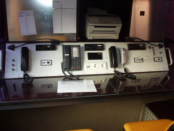

    Hier ein Bild vom Funkpult. Ist als Schublade ausgeführt. Darin befindet sich ein Großteil der Technik wie TK-Anlagen, USV, usw.

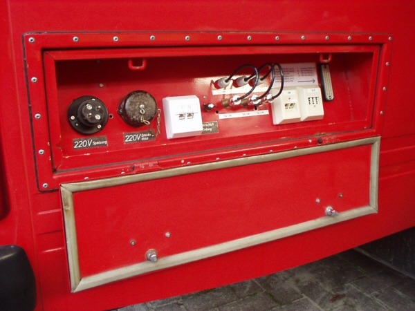

    Hier das Hauptanschlussfeld im Vorzelt: 230 Volt Ein- und Ausgang, ISDN Ein- und Ausgang, 2 Netzwerkanschlusse, Antennen Patchfeld , Telefonanschluss, und Anschluss für externen Telefonblitzschutz 10paarig. Auf der anderen fahrzeugseite gibt es auch noch Anschlussmöglichkeiten.

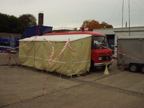

    Hier die Führungsoption im Vorzelt. Vom Tisch im Fahrzeug habe ich leider kein Bild. Hier befinden sich nochmals 2 Lagekarten wenn nur im Fahrzeug geführt wird. In den anderen Optionen sitzt am Tisch der LdF und es sind noch ein Funk- und ein Telefonarbeitsplatz einrichtbar.
