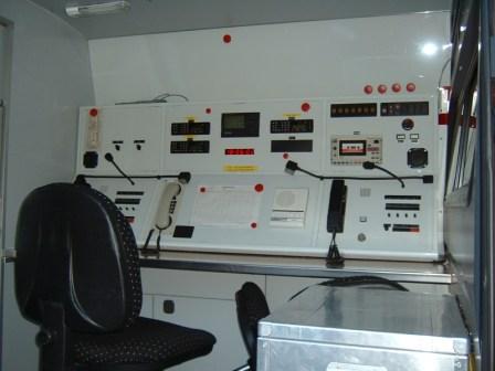

    Hier ein Bild vom Funkpult. Ist als Schublade ausgeführt. Darin befindet sich ein Großteil der Technik wie TK-Anlagen, USV, usw.

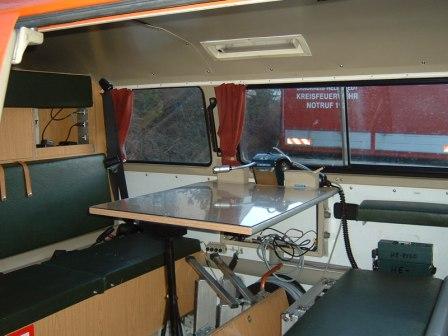

    Hier die Führungsoption im Vorzelt. Vom Tisch im Fahrzeug habe ich leider kein Bild. Hier befinden sich nochmals 2 Lagekarten wenn nur im Fahrzeug geführt wird. In den anderen Optionen sitzt am Tisch der LdF und es sind noch ein Funk- und ein Telefonarbeitsplatz einrichtbar.
    Als Schlussbemerkung möchte ich noch sagen, das dieser Umbau nur etwa 2000 Euro gekostet hat, die nicht aus dem THW-Etat stammen.
    Aber einige 100 Arbeitsstunden für Konzept, Genehmigungen und Umbauten sind in diesem Umbau geflossen.
