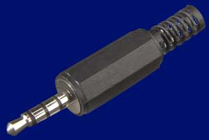

    Da jetzt eine neue Crusader Version rausgekommen ist, wollte ich fragen, ob wir schon eine Mobile Testversion haben können?
    Bezüglich des 4 poligen Klinkensteckers: Da hab ich was auf www.reichelt.de gefunden.
    Bestellnummer: KS K4G-25
    Beschreibung: Spezial-Klinkenstecker,vergoldet,2,5mm,4-polig
    Preis: vergoldet 1,70 Euronen und nicht vergoldet 1,10 Euronen(Best.Nr. KS K4-25)

    Klappt nicht, da es ein Adapter 3pol 2,5mm auf 3pol 3.5mm ist.
    Hier muss ein Adapter 4pol 2,5mm auf eine 2 bzw 3pol 3.5mm buchse gebaut werden.
    Wenn du dir die Beiträge von mir (weiter oben) anschaust, dann kannst du erkennen, dass es auf dem 2.5mm Stecker einen Ground (Masse), einen Mono-Mic-Eingang und einen Stereo Sound Ausgang gibt.
    Wenn du einen 3pol. 2,5mm Klinkenstecker da rein schiebst, kannst du evtl einen Kurzschluss im Gerät verursachen.

    EDIT: @Xmas Einfach mal bei Reichelt www.reichelt.de einen 4pol. 2,5mm Stecker und eine 3.5mm Buchse bestellen, wie ich es oben schon mal geschrieben hab.
