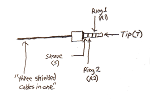

    @haehnle
    Nachdem ich weiter oben gelesen hab, dass ihr schon Tests mit XDAmini bzw. MDAcompact durchgeführt habt, müsstest du die Belegung von dem 4poligen Stecker wissen. Könntest du die mal online stellen, damit ich diesen schon vorbereiten kann.
    Danke und Gruß
    Andy

    Hallo Leute,
    hab von bReichel einen Tip bezüglich der Steckerbelegung bekommen:
    http://wiki.xda-developers.com/index...ame=Connectors
    Beziehungsweise siehe Bild:
    Tip= Linker Lautsprecher
    Ring1= Rechter Lautsprecher
    Ring2= Mic/switch
    Sleave= Ground/Masse
    Für etwaige Schäden: Angaben wie immer ohne Gewähr! ;-)

    super genau sowas hab ich gebraucht :)
    danke
