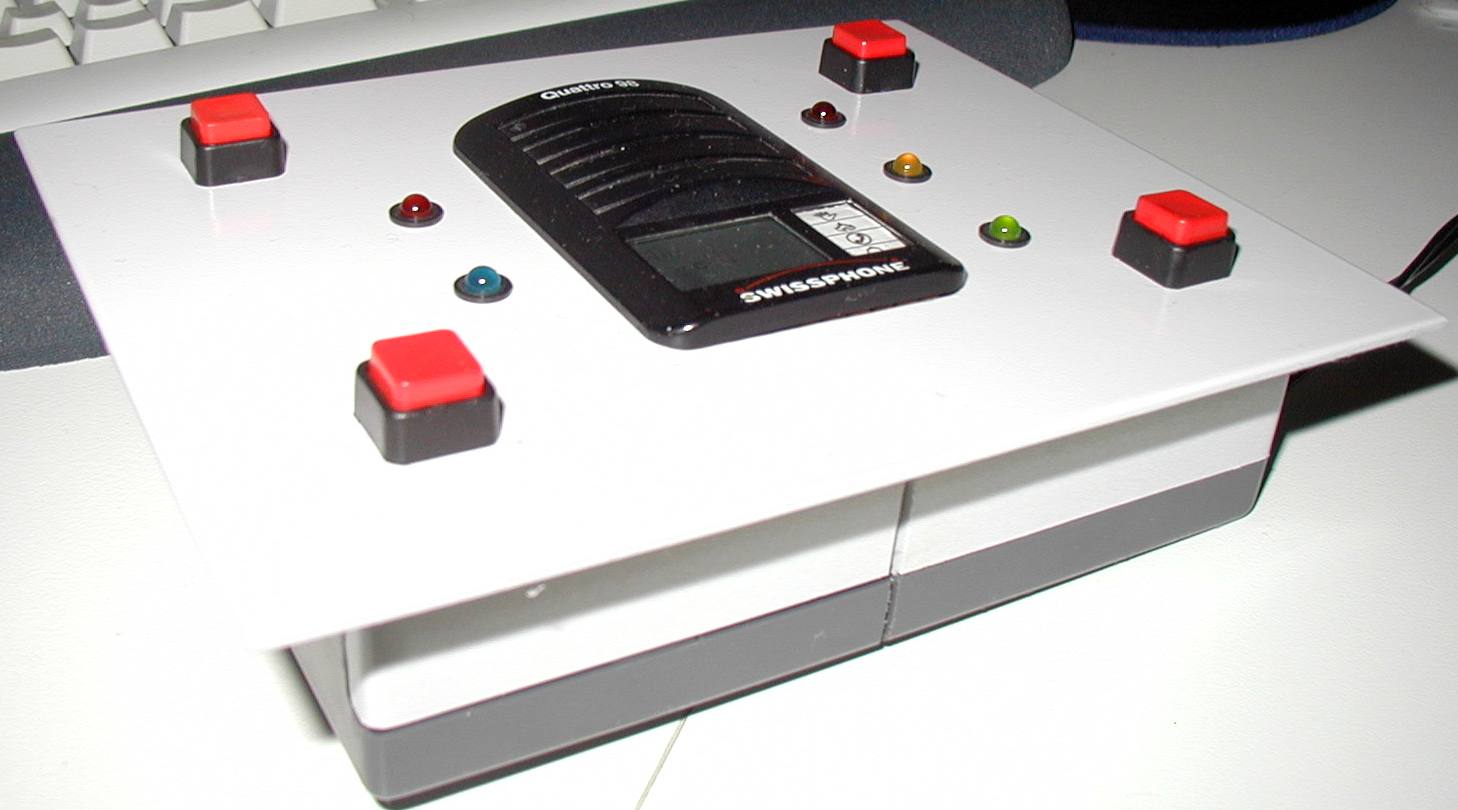

    Kannst Du mal die Funktionen der Taster und LEDs an der Quattro Bedienplatte (Lob - Alle Achtung !) erklären. Wäre nett...

    Ja klar!
    Also zuerst die Taster:
    oben links und rechts: die beiden Quattro Taster
    unten links: Hausalarm manuell einschalten
    unten rechts: Hausalarm rücksetzen
    LEDs:
    links oben-rot: Quattro Ausgelöst - die linke LED im Quattro Ladegerät
    links unten-blau: Hausalarm eingeschaltet
    rechts oben und mitte rot & gelb: Ladeanzeige, Fehler - die rechte LED im Ladegerät
    rechts unten-grün: Kontroll LED ob Ladegerät eingeschaltet ist.
    Hier noch mal ein Bild aus einer besseren Perspektive:
Hits:	549
Größe:	82,1 KB

    Hallo Gerrit,
    finde deine Erfingung wirklich super. Jetzt mal ne Frage dazu. Hast du bzw. würdest du einen Schlatplan dazu veröffentlichen?
    Wenn ich das richtig sehe hast du die Elektronik in Bopla-Gehäuse untergebracht.

    Hmm? Schaltplan? Wofür?
    Die Tasten und LEDs vom Melder sind einfach über Leitungen im Bobla-Gehäuse mit den original Punkten im Quattro verbunden. Die 5 Pins vom Quattro gehen an die Platine des Quattro-Ladegeräts, dass ebenfalls mit im Gehäuse sitzt.
    Die grüne LED geht mit Vorwiderstand an die Eingangsspannung vom Ladegerät. Ich glaube das sind 12 V AC.
    Der Taster für "Hausalarm Manuell an" geht an die Kontakte der DIN Buchse vom Ladegerät und ist damit parallel zum Relais geschaltet.
    Der Ausschalter tastet über 12 V DC (vom Netzteil des Funktisches) ein Relais, mit dem die Hausalarmschaltung im Hauptsicherungsschrank stromlos geschaltet wird. Damit wird dann alles wieder in Ruhestellung gesetzt, was ebenfalls automatisch passiert, wenn die 20min Alarmzeit-Vorgabe abgelaufen sind.
    Hauptrelais für die Alarmschaltung ist übrigens ein Eltako MFZ12.1-8..230V UC
    http://www.eltako.com/kataloguntergr...uppe_3895.html
    Die Blaue LED wird über einen freien Kontakt der 5 Alarmrelais geschaltet.
    Den Quattrolautsprecher habe ich abgeklemmt. Statt dessen gehen die beiden Pins auf einen Übertrager, der per Chich an die ELA-Anlage angeschlossen wird...
    Achso. Um den Melder mal umprogrammieren zu können, habe ich noch eine SUB-D Buchse hinten am Gehäuse dran, wo ich mein zweites, selbstgebautes Proggerät anschließen kann...
    Noch Fragen....? ;-)
