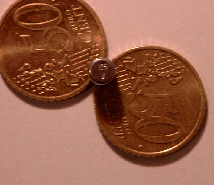

    Hier ist dann mal das erste Foto:
Hits:	157
Größe:	24,7 KB
    18.11.2003
    2.186
    Und hier von oben:
Hits:	156
Größe:	77,1 KB
    08.12.2004
    788
    Genau die habe ich auch entdeckt und wollte gerade das Bild hochladen. :-)
    Habe bis jetzt nur soviel im Forum gefunden:
    Die Dinger sind verdammt schwer zu beschaffen, da sie schon etwas antiker sind.
    Hat jemand ne Bezugsquelle dazu oder ist da in irgendeiner Art und Weise umbasteln angesagt?
    thilo
    18.11.2003
    2.186
    Naja, bei einer einzelnen Si ist es wirklich schwer...
    Ich habe einen größeren Posten davon bei einem ElektronikFACHversender bestellt, ist aber schon länger her.
    (Damit meine ich jetzt nicht Conrad oder Reichelt, sondern es war glaube ich entweder Bürklin oder jemand anderes in diese Kategorie).
    Ist aber schon 3 oder 4 Jahre her.
    Ansonsten sind die auch noch bei EADS-Tlecom zu bekommen, aber auch hier lohnt eine Sicherung nicht.
    ISt es ein Organisationsgerät im Einsatzdienst, so hilft nur Suche und evtl. der Kauf einer Menge von 10+ (Ein Vorrat ist ja auch nicht verkehrt). Ist es dein eigenes Gerät und das einzige von AEG (Fug8b, Teleport7, TeleprotN und Teleport9 haben zb. dieselbe Sicherung), dann Bastel dir das um, kannst ja zb den Sicherungshalter auf der NF-endstufe nehmen.
    Carsten
