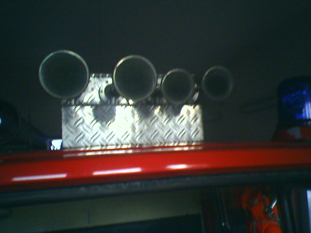

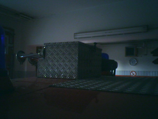

    Servus!
    Anbei ein paar Bildchen (sorry, hatte gestern nur mein SDA dabei) von einem Gehäuse aus Alu-Riffelblech, gebaut ~1978 durch die Firma Bachert. Im Gehäuse ist der Kompressor, vor das Gehäuse sind die vier Schallbecher montiert.
    Alex
