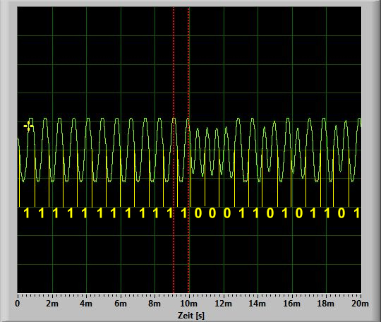

    aus intresse wollte ich einmal wissen wie ein FMS Telegramm im Zeitbereich aussieht. Dazu habe ich meinen Scanner an den Mikrofoneingang angeschlossen und mit dem Soundkarten-Oszillograph einen Single-Shot gemacht.
    Es handelt sich dreimal um das gleiche Telegramm nur mit verschiedenen Zeitablenkungen.
    Das Signal entspricht halbwegs meinen Erwartungen. Ich gehe davon aus, dass ein Bit einer Wellenlänge entspricht. Dann zähle ich zwöf Einsen zu Beginn (Telegramm-Vorlauf) gefolgt von vier Nullen. Soweit korrekt?
    Die vier Nullen decken sich aber schon nicht mehr mit der erwarteten Block-Synchronisation (0001 1010).
    Kann mir jemand bei der Interpretation der Bilder helfen? Sind meine Ansätze korrekt?
    Nein, falsch:
    Es wäre weitestgehend richtig, wenn es sich um FSK bzw. AFSK handeln würde.
    Wird heute aber nur noch (aus historischen Kompatibilitätsgründen) im Amateurfunk (1200bps Packet Radio, sowie APRS) sowie auf Kurzwelle (RTTY und so) verwendet.
    FMS sowie gut 90% aller anderen professionellen Datenprotokolle im Sprechfunkbereich, arbeiten aber mit phasenkohärenter Umschaltung, da sie deutlich effizienter aus zu werten ist.
    Bei FFSK braucht man zwei ganz bestimmte und exakte Töne die zur exakten Bitrate passen.
    Denn eine logische 1 wird übertragen durch eine komplette Periode der tieferen Frequenz, und eine logische 0 wird übertragen durch 1,5 Perioden.
    Für 1200bps also...:
    Logisch 1 = 1,0 Perioden 1200Hz
    Logisch 0 = 1,5 Perioden 1800Hz
    Der Hauptvorteil liegt darin, das wärend der Übertragung beide logische Zustände in exakt gleicher Zeit übertragen werden - bei (A)FSK wäre die "0" ja deutlich kürzer als die "1".
    Das führt zu unsicherheiten bei der Decodierung, weil die Gesamtgeschwindigkeit sowie die Gesamtdauer eines Paketes plötzlich davon abhängt, wie häufig die "0" darin vor kommt.
    Bei FFSK kann der Decoder sich wärend der Bitsynchronisation auf das Timing eines empfangenden Paketes einschießen und sich seine Zeitmaske zurechtschieben.

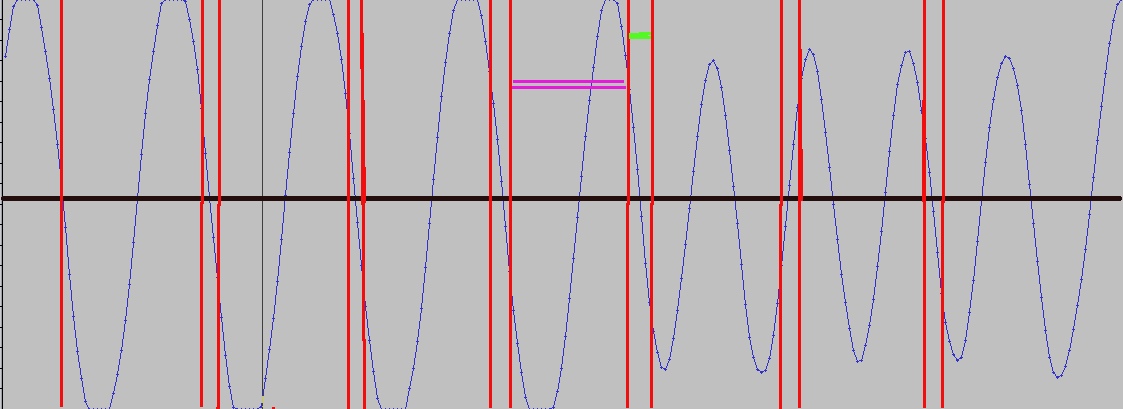

    Ich habe dir das dritte Bild mal zufuß decodiert und angehängt.
    Kleiner Tip zum selber machen:
    Da Anfänge und Enden von FFSK-Paketen generell "wirsch" sind (PLL-Einschwingphase, Leistungsabfall am Ende) fängt man zufuß immer an einer markanten Stelle an die man zweifelsfrei erkennt:
    Der Nulldurchgang zwischen dem ersten 1/0-Wechsel.
    Im Angehängten Bild war mein Startpunkt also beim ersten Nulldurchgang rechts deiner rechten roten Linie.
    Und immer exakt im Nulldurchgang abgrenzen.
    eine Periode (1200Hz) besteht aus einer positiven und einer Negativen Halbwellen, also 3 Nulldurchgängen.
    Eineinhalb Perioden (1800Hz) besteht aus drei Halbwellen, zwei oben eine unten, oder umgekehrt - und somit aus 5 Nulldurchgängen.
    Edit: Nicht nur kompletter Telegrammvorlauf und Blocksynchronisatzion passen.
    Und die vier letzten bits sagen "Rettungsdienst"...stimmt's?

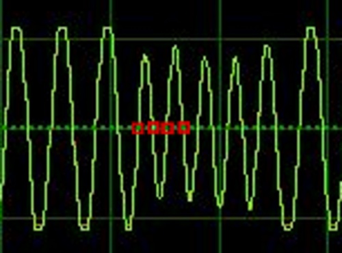

    Sind es bei eineinhalb Perioden dann nicht 4? Siehe Anhang.
    *Stirnklatsch*...hast recht!
