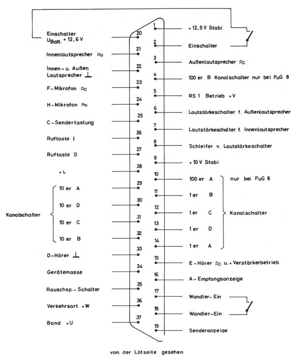

    118
    Habe ne Skizze gefunden
Hits:	615
Größe:	34,1 KB
    Wasserwachtler Gast
    das Kabel ist 1:1, allerdings wirst du schwieriger so einen 37poligen Stecker finden und ein Kabel mit 37 adnern, was gut geschirmt ist. Deswegen kosten diese Kabel original auch eine ganz schöne Menge, besonders wenn du das 5m brauchst.
    Mfg Simon
    Ja, vom Teletron-Anschluß.
    Der hat mit dem SEL/BOSCH ...-z aber auch gar nichts gemein.
    Außer dem 37-poligen Stecker.
