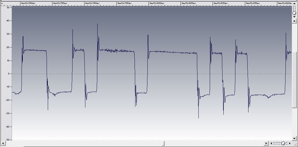

    ich dekodiere mit dem Computer (FMS32 pro) die POCSAG Alarmierung in meinem Landkreis.
    Wie vielen hier im Forum macht auch mir der schlechte Funkempfang oft zu schaffen. Da spielen manchmal
    die kleinsten Einflüsse schon eine Rolle.
    Ich habe im Rahmen meiner Möglichkeiten bereits den Antennenpark bis zum absoluten Maximum optimiert. Dennoch gibts je nach Wetterlage immer noch Aussetzer beim Dekodieren.
    Dass POC32 besser auswertet, ist bereits bekannt.
    Nun habe ich die Signale vom Diskriminatorausgang einmal Aufgezeichnet und analysiert.
    Beim "schlechten" Signal ist eine Auswertung mit FMS32pro
    gerade noch möglich. Beim Signal "Schrott" kann man es auch mit POC32 vergessen! Alle Signale wurden mit der exakt gleichen Hardware erzeugt- die Unterschiede kommen nur vom Funkempfang.
    Nun zu meiner Frage:
    Kann man da nicht elektrotechnisch eine kleine Optimierung vornehmen? Ich denke z.B. an einen Kondensator zur Glättung oder jemand schrieb sogar mal von einem Schmitt-Trigger.
    Wenn jemand schon Erfahrungen mit derartigen Aktionen gemacht hat, wäre ich über Tipps sehr dankbar!
    Gruß Chris
Hits:	815
Größe:	55,7 KB
