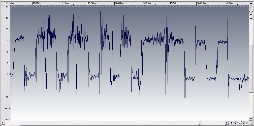

    ELW_Chris Gast
    Bild 2
    so ist ein Auswerten völlig unmöglich

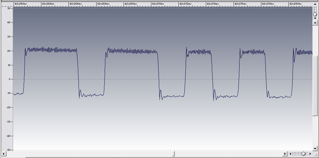

    ELW_Chris Gast
    Bild 3
    wenn's nur immer so wäre...

    ich bezweifle das man das Signal "schlecht" wiede rekonstruieren kann: selbst der OP würde teilweise aufgrund der Spitzen einen Pegwelwechsel machen obwohl im original Signal keiner da ist.
    Die Frage ist was zB ein Bandpass bewirken würde. Aber dazu müsste man mal ein wenig mit dem Signal "rumspeieln".

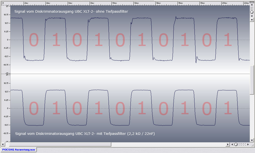

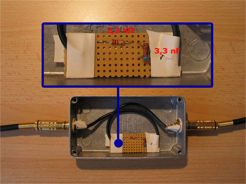

    vielen Dank für die Bemühungen! Der Tiefpass ist jetzt fertiggestellt. Immerhin hat er für minimale Verbesserungen gesorgt. Die Peaks wurden leicht reduziert, sind aber nicht verschwunden.
    Ich Poste mal noch ein Bild von meinem "Filter". Ich will auch mal mit meinen Kabeln angeben dürfen ;-)
    Ich verwende nur noch High-End Stecker und Buchsen weil die Dinger nicht alle 14 Tage verrecken sollen.
    Das Gehäuse ist so groß bemessen, dass auch zu zusätzliche Elektronik darin untergebracht werden kann.
    Die neue Schaltung werde ich in den nächsten Tagen mal aufbauen und ein paar Tests fahren.
    Wirst Du die Schaltung auch noch aufbauen oder besteht kein Bedarf?
    Gruß Chris

    Hy Chris,
    hier ein Foto von meinem Filter.
    Wie zu erkennen, passen die beiden Teile auch direkt in den Scanner rein. Auf der Rückseite habe ich dann eine Klinkenbuchse eingebaut.
    Ich wollte mich nochmal bei meinen Werten vergewissern.
    Der Kondensator hat dann doch 15nF. Damit ist die Grenzfrequenz vom Tiefpass ein gutes Stück niedriger. Hier eventuell auch noch höhere Werte bis max. 100nF versuchen um die Störungen besser raus zu filtern.
    Irgendwann werden halt die Flanke verschliffen :-( womit ein Dekodieren auch bei gutem Signal fehlerhaft wird.
    Ich werde diese Schaltung erst einmal nicht aufbauen, da weder Zeit noch Bedarf ist.

    Der Tiefpass bringt ja richtig was!!
    tatsächlich - nach einigem Herumprobieren mit verschiedenen C's habe ich nun einen sehr zufriedenstellenden Erfolg erzielen können. (siehe Bild)
    Der Pegel des Signals ist durch den Widerstand natürlich merklich zurückgegangen, aber die Dekodierung hat sich tatsächlich verbessert. (auch bei schlechterem Empfang)
    Also: Der Tiefpassfilter um das Signal aus dem Scanner auszukoppeln ist sehr empfehlenswert!!
