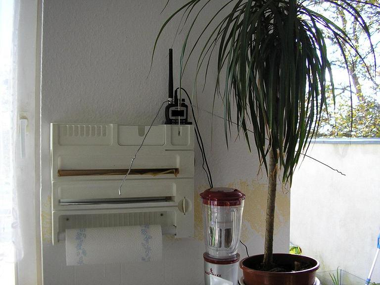

    Soviel zum Thema:
    "Empfangsleistung der originalen Scannerantenne verbessern"
    Ein Metallkleiderbügel und den BNC-Anschluss gewickelt und gut ist. TOP Empfang!!
    Aber nun zum Suchbild:
    In welchem praktischen Raum einer Wohnung befindet sich der Scanner???

    Rächdschraibrefoam?

  4. #64
    01.08.2006
    2.332
    küche, schmutzig

    25.09.2007
    220
    Zitat Zitat von abc-truppe Beitrag anzeigen
    Sinn?
    Nun mal nicht so lustlos Herr Moderator... ;-)
    Wollte nur mal zeigen, dass man auch mit der originalen Antenne was ordentliches (zumindest empfangsmäßig) anstellen kann und wie das dann aussieht.
    Zitat Zitat von akkonsaarland Beitrag anzeigen
    küche, schmutzig
    War wohl zu einfach... *g*
    Schmutzig? Oh, kann man das sehen ja?
    Rächdschraibrefoam?
    Okay, lustlos bin ich nicht, ich dachte wirklich, du willst einen Suchbild-Thread starten, aber okay.
    Diese "Antenne" finde ich wirklich ganz cool, da kann man sagen was man will, aber basteln kannst du und wenn das ordentliche Resultate bringt, warum nicht?!? Gute Idee!

    Erstmal danke für das Lob...
    Ich muss ja zugeben, dass mein Suchbild etwas zu einfach geworden ist. :-)
    Aber vielleicht ein kleiner Ansporn an alle anderen. Würde gerne mal sehen, wie andere so arbeiten. Vielleicht lässt sich dann der "Suchbild" Thread ja noch retten.
