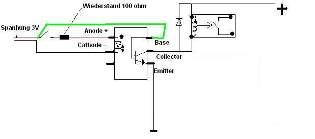

  8. #53
    26.12.2004
    68
    hi, meinst du so??
    (grüne Linie)
    ergänzt um 09:08:
    geht nicht!! bringt nix!! kann es an dem Relais liegen den ich verwände??
Hits:	141
Größe:	14,9 KB
    Geändert von RTK_Bastler (12.04.2005 um 10:06 Uhr)

  10. #55
    26.12.2004
    68
    Original geschrieben von RTK_Bastler
    hallo würde das evt auch so gehen??
    wäre ne sehr einfache lösung!
    Hab vergessen das bild anzuhängen! :
Hits:	115
Größe:	6,7 KB
  11. #56
    01.09.2003
    382
    Oder was meinst du mit ändern?
    Ich glaube mit ÄNDERN Quietschephone das hier gemeint
    Original geschrieben von Quietschephone
    Bitte 'Ändern'-Funktion benutzen: Beitrag bearbeiten/löschen
    Ist doch sicherlich nicht schwer da drauf zu drücken, oder?
    Nochmal zum Mitschreiben: Es muss nicht sein, dass Du mehrere Beiträge kurz hintereinander schreibst. Dafür gibt's eine Funktion, mit der man bestehende Beiträge editieren kann. Das erhöht die Übersicht der Beiträge immens.
    Ansonsten auch mal die FAQ lesen:
    FAQ
    Das gilt auch für vergessenen Dateianhänge
    hi, meinst du so??
    (grüne Linie)
    ergänzt um 09:08:
    Was benötigt das Relais denn für einen Schaltstrom, sollte aufgedruckt sein, ansonsten im Datenblatt nachsehen. Wenn der benötigte Schaltstrom größer als der maximal zur verfügungstehende ist, dann passiert wirklich nichts, da das Relais dann nicht durchschalten kann. Sollte der Schaltstrom in keinem Datenblatt stehen, kann man auch den Schaltstrom messen.
    Geändert von fwp (12.04.2005 um 12:36 Uhr)
    FWP
  12. #57
    26.12.2004
    68
    der Relais benötigt 1,5V
    meintst du vom relais oder vomOptoloppler??
    Optokoppler:
    Kollekrot nach Emitter = 30V
    Kollektor nach Basis = 30V
    Emitter nach Kollektor = 7V
    Der Relais benötiogt 12V
    Geändert von RTK_Bastler (12.04.2005 um 21:47 Uhr)
