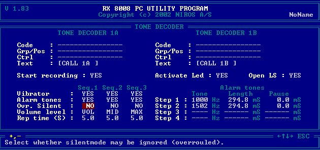

    Hallo @ All !!!
    Brauche mal Eure Hilfe zu einigen Details der Software. Habe auch ein Bild angehängt.
    1.) Seq. 1 bis Seq. 3
    2.) Ovr. Silent
    3.) Rep time
    4.) Ctrl beim Decoder
    und bei den "Funktionen" brauch ich noch eine Info zu
    5.) "Ena com at Dec 8" !!!
    Danke schon mal für die Antworten !!!

    Ich versuchs mal.
    In Sequenz 1 bis 3 kannst du einstellen, was dein Melder nach einem empfangen Alarm machen soll.
    Erstmal nur eine Sequenz:
    Du gibst ein, ob er vibrieren soll oder nicht. Sollen Töne ausgegeben werden (werden weiter rechts definiert).
    Overrule Silence heißt, dass er auch trotz 'Still=1' immer laut alarmiert. Sozusagen eine Prio-Schleife.
    Volume Level bedeutet, wie laut er quieken soll.
    Und die Repeat-Time sagt aus, wie lange er diese Sequenz spielen soll.
    Wenn du jetzt das auch noch in mehreren Sequenzen machst, dann kannst du viel einstellen.
    Es ist alles etwas kompliziert. Vielleicht konnte ich dir einen Anhaltspunkt geben.
    Gruß, Steffen

    Hallo und danke erstmal für die schnelle Anwort !!!
    Soweit habe ich es verstanden.
    Aber was passiert, wenn ich in den verschiedenen Sequenzen 1-3 verschiedene Einstellungen mache ???
    Womit hängen denn die Sequenzen 1-3 zusammen ? (allarmiert der Melder dann bei einer Schleife Z.B. mal laut, mal leise, mal mit Vibra und mal ohne) Oder wie soll ich das verstehen ???
    Dann fehlen mir noch die Punkte 4 - 5 meiner Frage !!!
    P.S. Bin gerade dabei eine Hilfe Datei in Deutsch für die Software zu erstellen !!!
    Gruß Andreas !!!

    Da will ich das nochmal etwas genauer erklären. Die Software ist wirklich nicht sehr einfach zu verstehen und da man sehr viel einstellen kann, wird es somit noch schwerer.
    Wenn du alle 3 Sequenzen so definiert hast, wie du es willst und auch in allen 3 Sequenzen eine Rep Time eingestellt hast, dann werden die Sequenzen für die eingestellte Zeit gespielt.
    Nehmen wir an, die erste Sequenz geht 1 Sekunde und dort sollen alle Töne gespielt werden und der Vibrator soll gehen. In der zweiten Sequenz soll dann eine Sekunde nur der Vibrator gehen und in der dritten Sequenz sollen die Töne nochmal 3 Sekunden jodeln.
    Du kannst aber auch nur eine oder nur zwei Sequenzen definieren. Dazu musst du bei allen nicht gewünschten Sequenzen die Rep Time auf --- stellen.
    Zu Punkt 4 kann ich nicht sehr viel sagen. Wenn du eine Tonfolge unter 'Code' eingibst, dann wandert da ein Pfeil immer an der letzten Stelle mit. Der Pfeil gibt an, an welcher Stelle der Tonfolge die Auswertung beendet werden soll. Du kannst auch einen Pfeil an der dritten Stelle und an der fünften Stelle setzen. Da würde er bei der Schleife 12345 die 123 und die 12345 auswerten. Das hab ich aber nur aus der Hilfe und nicht selber ausprobiert!
    Deinen Punkt 5 verstehe ich nicht. Wo steht denn dieser Text genau?
    Hoffe, ich konnte einige Klarheiten beseitigen? ;-)
    Ansonsten kann ich auf spezielle Fragen noch genau eingehen.
    Gruß, Steffen

    @ Alora
    Die Datei werde ich, wenn sie fertig ist, selbstverständlich auf meine Homepage stellen.
    @ Steffen112
    Das habe ich jetzt auch verstanden !!!
    Der Punkt 5 steht in der Software bei den Fuktionen auf der rechten Seite in der oberen Hälfte. Als letzter Punkt unter "Volume status" und "Channel status". Aber nur bei der Version 1.83 !!!
    Gruß Andreas !!!

    Hallo.
    Punkt 5 gibt an ob es sich um einen 8 Schleifen Dekoder handelt oder nicht.
    Es werden die "aktivierten" Sequenzen also nacheinander bei einem Alarm abgespielt?
    So könnte man z.B. anfangen mit "still" (nur Vibrator), dann erstmal leise und erst ganz am Schluss laut?
    Das macht aber nur Sinn, wenn man mittendrin den Alarm quittieren und damit das Abspielen der weiteren Sequenzen abbrechen kann. Wird dadurch aber nicht auch der Lautsprecher deaktiviert, so dass man eine Durchsage nicht mehr mitbekommt?
    Kann das leider momentan nicht selbst ausprobieren.
    Gruß, Richard
    11.12.2001
    126
    Die Erklärung für Punkt 5 finde ich etwas komsich. Wenn ich den Melder programmiere und er hat nur 4 Schleifen, dann bringt er mir eine Fehlermeldung, falls ich trotzdem mehr Schleifen programmieren möchte.
    @Andreas G: Falls du noch Fragen hast, kann ich dir bestimmt weiterhelfen. Kannst du mir die Datei, vielleicht auch noch unvollständig, mal an ... schicken? Wenn du magst, kann ich ja mal Korrektur lesen.
    @rspitz: Du kannst das so programmieren, dass er erst virbiert, dann vielleicht leise Töne spielt und zum Schluss richtig jodelt.
    Du kannst jederzeit abbrechen. Dazu musst du nur einen der beiden Knöpfe drücken und der Alarm wird quittiert. Der Lautsprecher bleibt aber die eingestellte Zeit noch offen und somit sind auch Durchsagen zu hören. Erst wenn du die rechte Taste nochmal drückst, wird der Monitor geschlossen.

    Hallo kann mir das mir der REP Time mal jemand genauer erklären??
    Wenn bei allen 3 Sequenzen - 5.0 sek steht , ist der Alarm dann insgesamt 5 sek oder 15?
    Danke

    Und gleich noch eine Frage :
    Angenommen ich hab die Schleife 55660
    Muß ich 5R6R0 proggen oder ganz normal 55660 , die Software tuts mir bissl an :-)
    Weil in der Anleitung steht - Wiederholungston = R
    Vielen Dank

    Moin Moin!
    Also; Die 5 Sek sagen aus, wie lange der Ton abgespielt werden soll. Sind diese 5 Sek um, so gibts ne ruhepause, bis der melder erneut tüdelt... Diese Ruhepause stellst du unter "General parameters -- alarm repeat" ein.
    5sek Tonfolge (z.B. ABCD) 3min Pause, 5sek ABCD, 3min Pause... Bis der Melder quittiert wird oder der Saft aus geht
    Vielen Dank
    Ps.: Ich lass EUCH dann zufrieden :-)
    Ich hab 2 Schleifen drauf, in denen sich ne Ziffer hintereinander doppelt... sind alle normal, also ohne R eingetragen... Also ich würde es dir so empfehlen... also "55660"
