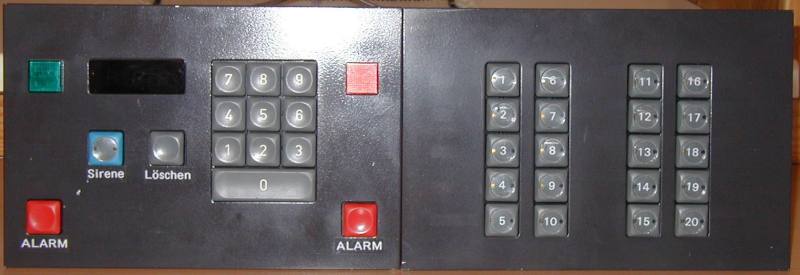

    Wir haben uns einen Alarmgeber AG 420 von Telefunken mit dazugehörigem Zielwahlzusatz ZWZ 422 (20) gebraucht gekauft. Leider ohne jegliche Informationen.
    Also ich benötige die Anleitung zum Einlöten der ersten beiden Töne (brauche 62XXX). Im Alarmgeber sind dafür zwei Lötmatrixen vorgesehen, ich weiß nur nicht welcher Pin wie beschaltet sein muss, damit ich die 62 einstellen kann.
    Wozu dient die "Buchse 3" auf der Rückseite des Alarmgebers? Buchse 1 und 2 sind mir klar, aber 3 ist nicht beschrieben. Ist eine 12pol. DIN-Buchse.
    Weiterhin benötige ich die Anleitung zum Einstellen der 20 fest vergebenen Codierungen im Zielwahlzusatz.
    Hat evtl. jemand von Euch noch eine komplette Anleitung zu dem Gerät, die er mir kopieren oder scannen könnte?
    Im Anhang findet ihr ein Bild vom Gerät

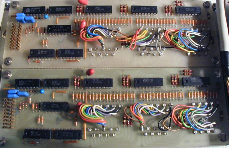

    Hier noch ein Bild der Lötmatrix im Auslösegerät. Welcher Draht muss wohin um die 62 zu bekommen?

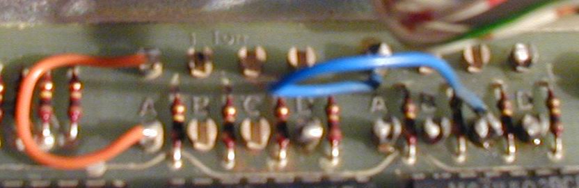

    und hier noch ein Bild der Lötmatrixen im Zielwahlzusatz. Welcher Pin ist dort wie beschaltet?

    welche Codierungen kommen denn im Moment raus ? Hast Du schon mal versucht einen Draht umzulegen um zu sehen was passiert ?

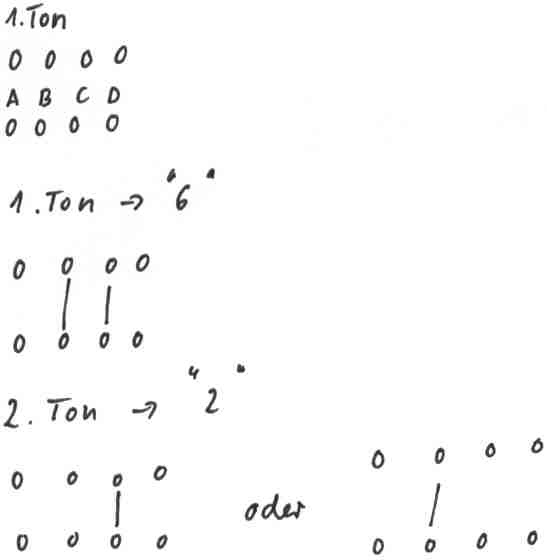

    Nachtrag : die Vortöne denke ich werden Bitweise codiert (ausprobieren) aber ich denke folgende Matrix wird helfen:
    Als Beispiel am 1.Ton
    O O O O
    O O O O
    0000 = 0
    0001 = 1
    0010 = 2
    0011 = 3
    0100 = 4
    0101 = 5
    0110 = 6
    0111 = 7
    1000 = 8
    1001 = 9
    das ginge jetzt bis 16 wobei einer der folgenden Töne der Wiederholton ist (wichtig bei der Programmierung des Zielwahlzusatzes ! falls es z.B. eine Schleife 62250 gibt müsste die zweite 2 als Wiederholton programmiert werden )
    1. Ton soll "0" sein = keine Brücke von oben nach unten
    1. Ton soll "6" sein = mittlere Pinc BC nach unten brücken
    2. Ton soll "2" sein dritter oder zweiter Pin von oben nach unten Brücken (kommt auf die Bitwertigkeit an, ausprobieren !)
    Es kann sein das die Bitwertigkeit anders herum belegt ist, das siehst du aber wenn der zweite Ton nicht 2 sondern 4 ist. Dann muß die Brücke bei B hin und die o.g. Tabelle ist zu spiegeln.
    Wie gesagt ich habe keine Anleitung von dem Teil aber mit probieren sollte es herauszufinden sein. Kaputt gehen kann eigentlich nix. Hast Du einen Kennungsauswerter mit dem Du testen kannst auf einem nicht elegten freien Kanal (Antenne abmachen, Fug 7 b kleinme Sendeleistung einstellen, Dummy Load verwenden !).
    Geändert von Christian (02.01.2005 um 15:12 Uhr)
    Christian Gast
    nochmal grafisch unterstüzt :

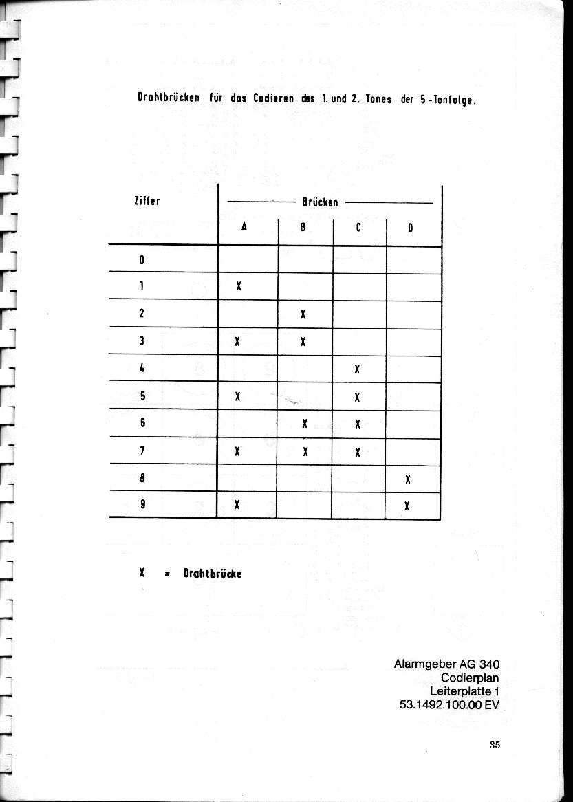

    Ich habe leider nur die Unterlagen zum AG340. Da funktioniert die Codierung so wie beschrieben. Nur dass die Werigkeit 1 ganz links liegt und die Werigkeit 8 ganz rechts.
    Ich habe die Betreffende Seite mal rausgescannt - evtl wird der AG420 genauso Codiert...
