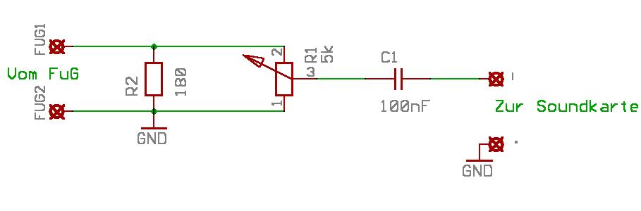

    Hi Joachim,
    also, prinzipiell ist das Problem nicht der Pegel sondern eine evtl. überlagerte Gleichspannung (C einfügen oder eben Übertrager). Auch sollten die unterschiedlichen Impedanzen angepasst werden.
    Am Hörerausgang stehen ca. 450 mV bei 200 Ohm an. Der Pegel ist nicht zu groß für die Soundkarte (Line in).
    Allerdings hat die Soundkarte einen höheren Eingangswiderstand und belastet somit den Ausgang nicht genügend.
    Hab da mal im Anhang was angehängt. So sollte es funktionieren.
    Michi
Hits:	333
Größe:	19,2 KB

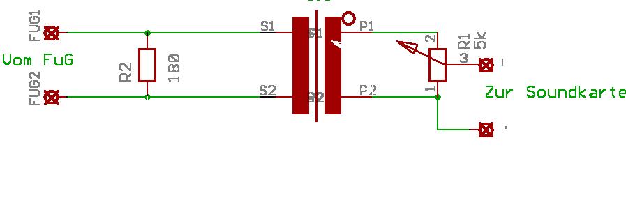

    04.06.2003
    514
    oder mit Übertrager (die auf jeden Fall bessere Lösung)
Hits:	349
Größe:	21,0 KB
    18.12.2001
    4.989
    Hey Danke dir !!
    Is ja wie Weihnachten !! ;-)
    Nehme mal an ein 1:1 Übertrager ist da ausreichend.
    Gruß Joachim
    04.06.2003
    514
    si ists
