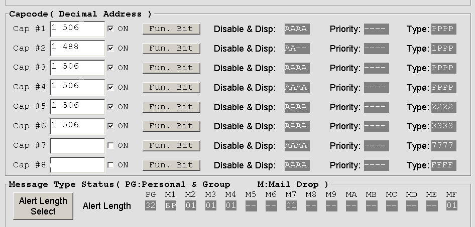

    Ich habe in der Handprogrammierung keine Möglichkeit gefunden, einen Prioritätsalarm einzugeben. In der Prog-Software sieht das so aus: (s.u.)
    Die mittlere Spalte gibt es in der Handprogrammierung nicht. Unten wird übrigens festgelegt, wie welcher Alarm auslöst (persönlich, bzw. jeder Mail-Drop einzeln)
