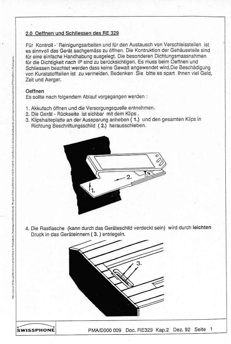

    Nee :(
    Hab wirklich alle Kombinationen durch, aber nirgends steht, wie ich den Memo aufbekomme :(
    Andi
    543
    öffnen:
Hits:	3162
Größe:	80,8 KB

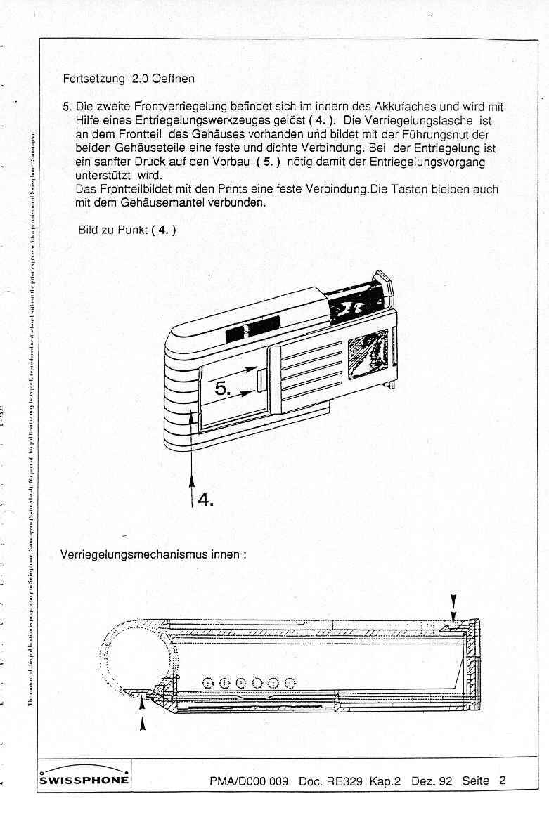

    543
    öffnen die 2.
Hits:	2630
Größe:	77,0 KB
