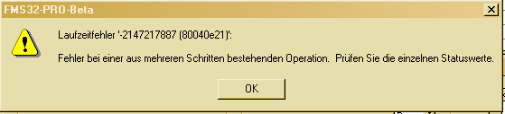

    Fehlermeldung und event. Denkfehler meinerseits...
    bei mir kommt - immernoch - eine Fehlermeldung mit Programmabbruch, wenn die erste Textmeldung kommt (siehe Bild).
    Die Testaussendungen der Dau´s laufen einwandfrei durch, aber sobald eine Textnachricht kommt, bricht das Programm ab.
    System: W2000, Athlon 1200, SB 128 PCI, 392 MB RAM
    Es ändert sich auch nichts, wenn ich unter Optionen jedgliche Aktionen unterbinde (Aktionen ausführen, Aufzeichen, SMS-Senden etc.), das Programm bricht trotzdem ab.
Hits:	243
Größe:	6,4 KB
