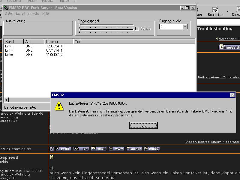

    hab heute fms32-pro runtergeladen.
    hatte als erstes auch den fehler mit der MDAC 2.5.
    das war ja schnell erledigt.
    aber bei pocsag habe ich noch immer diverse Laufzeitfehler.
    dachte die wären erledigt.
    oder muss man da manuell nachhelfen?
    aber die meldungen die ich bekomme (vor dem Crash) sind besser
    ausgewertet als mit anderen versionen.
    fms klappt auch prima
    Telepfuscher Gast
    hier die fehlermeldung
Hits:	238
Größe:	70,0 KB
