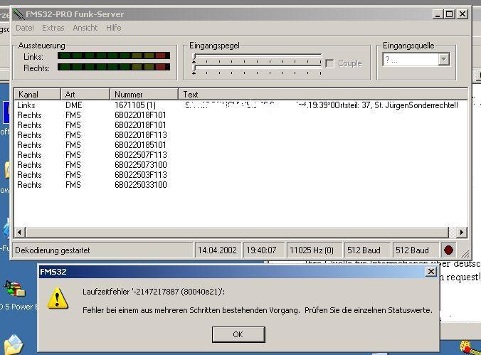

    Pocsag geht nicht :-(((
    Mein erstes Fazit: Wenn man die Pegel-Anzeige deaktiviert hat funktioniert FMS super. ZVEI konnte ich leider noch nicht testen (gibt's hier nicht mehr). Bei Pocsag tritt bei mir das gleiche Problem auf wie bei Löschi. Bei der Decodierung der ersten DME-Meldung schmiert das Programm mit dieser Fehlermeldung ab: siehe Bild

    Hallo Freunde,
    also, ein wenig zur Aufklärung:
    die oben beschriebene Maßnahme der Bearbeitung der Registry deaktiviert den eigenen Mixer vom Funkserver! Dieser macht anscheinend noch Probleme unter Win2k und WinXP, daher muß man ihn vor dem ersten Programmstart relativ umständlich über die Registry deaktivieren. Der Funkserver funktioniert dann ohne Laufzeitfehler 11, da der interne Mixer deaktiviert wurde. Daher funktioniert die Pegelanzeige sowie auch die Steuerung des Eingangspegels nicht, da der "externe" Mixer des Betriebssystems verwendet wird. Trotz allem erfolgt eine Dekodierung! Sofern man das angesprochene Häckchen im Programm rausnimmt, tritt der Fehler erneut auf, da der interne Mixer hiermit wieder aktiviert wurde. Das habe ich aber auch vorher schon geschrieben.
    POCSAG scheint bei uns allen nicht so recht zu funktionieren. Er schreibt die jeweilige Meldung zwar in die Telegrammliste, scheint aber bei der Integration dieser in die Datenbank massive Probleme zu haben, daher der kuriose Laufzeitfehler. Leider kann man dieses Problem derzeit nur so lösen, dass man die komplette POCSAG-Dekodierung einfach deaktiviert.
    Dies sind im übrigen noch längst nicht alle Fehler! Hat einmal jemand versucht, die Liste unter Ansicht --> Liste Anzeigen auszublenden, während der Funkserver maximiert war? Oder auch die Funktion Ansicht --> Immer im Vordergrund funktioniert auch nicht mehr, sobald der Funkserver einmal minimiert und dann wieder hergestellt wurde.
    Ihr seht es wird noch viel Arbeit auf uns zukommen!
