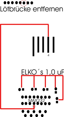

    hallo zusammen,
    sehe ich das richtig, dass man mit dem umbau des ladegerätes programmieren und drucken kann?
    wenn ja, sieht der aufbau dann wie folgt aus?
    Micha
Hits:	1371
Größe:	30,2 KB
    11.12.2001
    1.008
    Ja, man kann dann Meldungen drucken.
    Und die Zeichnung sieht absolut richtig aus.

    Der Umbau hat problemlos geklappt; alles funktioniert. Danke!

    so jetzt hab ich wieder ein bisschen mehr zeit, und würd das auch gern mal ausprobieren. Gibts die bauteile auch bei Conrad?
    Ggf. sogar gleich die Bestellnummern dazu?
    Mfg Micha

    Also du brauchst:
    1* 9-Pol Sub D NR. 742613 - 14
    1* Max 232 NR. 152228 - 14
    5* ELKO 1µF NR. 472450 - 14 (sind Rastermaß 2, gehen aber auch!)
    Hoffe ich habe mich nirgends vertan mit den Nummern
    Mfg. friend112
