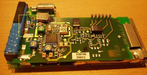

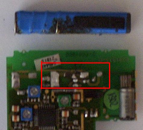

    die beiden bauteile im roten rahmen links fehlen und das display ist beim pro angeschmort. und der plus ist wie gesagt nix dran nur er geht halt nur ganz ganz selten. bei hardwareflags sind alle harken aufeinmal an

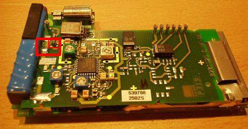

    Habe die Serviceunterlagen!
    Aber im Markierten Bereich liegt nur ein Bauteil das fehlen könnte! Die anderen Lötpunkte sind für andere Antennen (Es gibt 3 verschiedene!)
    Bei dem Bauteil das in diesem Bereich liegt handelt es sich um:
    D1: D SMD BAS 216 SOD-110 (Swissphone ID-Nummer: 0131301)
    Ist nur eine normale Diode!
    Siehe: http://www.semiconductors.philips.co...s/BAS216_5.pdf
    oder: http://www.reichelt.de/index.html?SI...OVID=0;TITEL=0
    [Edit] Tut mir leid, dass mit dem Verlinken zu Reichelt klappt nicht, gebe bei Suchen einfach "BAS 216" ein
    [Edit ende]
    (Preis 0,05 €!)
    Habe dir mal markiert, wo die hinkommt!
    Mfg. friend112
    PS. Du hast geschrieben die Antenne war ab, ich kann auf der Grafik nicht so gut erkennen, wo du Sie wieder angelötet hast.
    Es gibt (von unten so wie der Patron in der Grafik liegt) 5 lötstellen übereinander, woran die Antenne befestigt werden kann. Du benötigst die erste und die 4. !

    also heißt das:
    der rote kasten da kommt nur die antenne dran
    der blaue ist das smd bauteil welches du oben schreibst
    und im gelben rahmen liegen sonst keine bauteile mehr?
    gruß carsten

    03.01.2002
    1.339
    da mal ein original foto. ist jetzt nur die eine smd diode da in dem bereich??? nen stück leiterbahn ist da aber auch verbrannt. aber die kann man ja wohl mit schaltdraht nachlegen. kosten also für die diode 0,05 euro und was kostet nen displayflex für den patron? 22 euro? und nen pluskontakt 1,15 euro?
    gruß carsten
    ps: was macht die diode?
Hits:	299
Größe:	31,3 KB

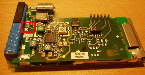

    05.01.2004
    757
    richtig, es fehlt nur die Diode!
    Die anderen Kosten weiß ich jetzt leider nicht!
    Mfg. friend112
    03.01.2002
    1.339
    was macht denn diese diode?!
    sie liegt mit der anode an der masse. was bringt das gute stück?! der melder geht nun auch ohne diese diode
