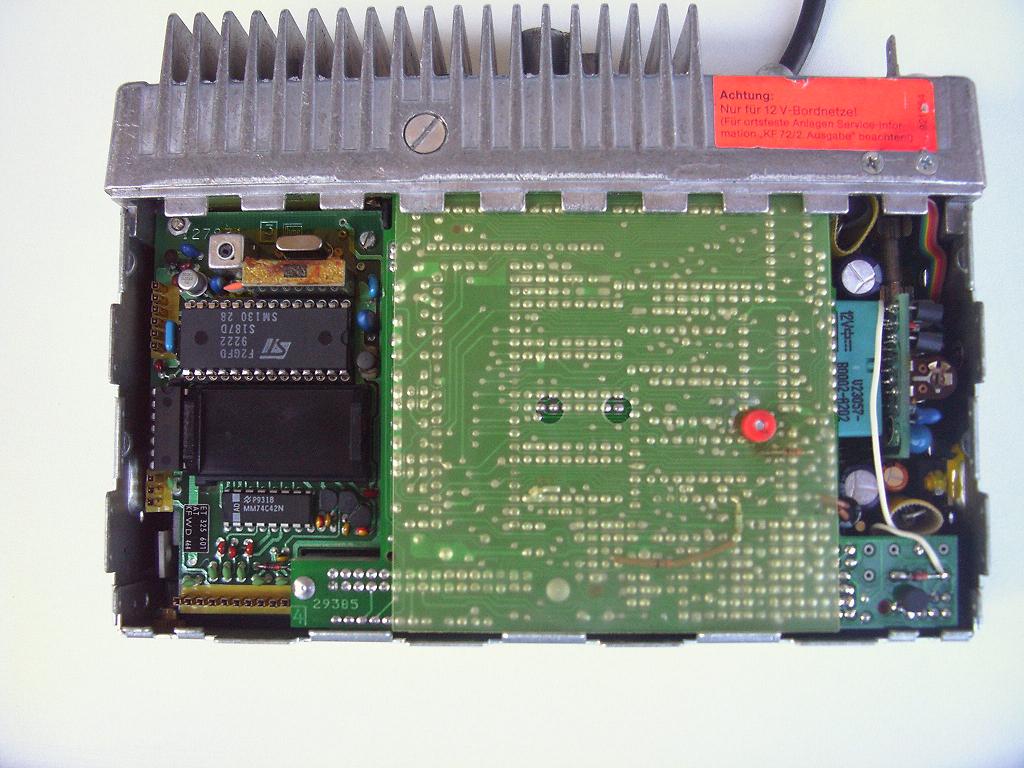

    Ich könnte
    Der Tipp mit den Dioden war durchaus richtig! ist recht einfach wenn man das Prinzip verstanden hat. Wichtig ist jedoch hierbei immer daran zu denken das Empfänger und Sender seperat mit Dioden kodiert werden müssen, weil beim Empfänger die ZF abzuziehen
    ist. Nach dem Codieren ( wichtig den PLL Oszilator anschließend einstellen ) und den Empfänger abgleichen. Anleitung zum codieren kannst haben, wenn Du keinen Funkmessplatz hast, kannst mir mal ne PN schicken, was es dir Wert wäre *.g
    05.06.2011
    17
    Hier mal kurz
    Frequenz vor dem Komma
    Pin27 = 128
    26 = 64
    25 = 32
    24 = 16
    23 = 8
    22 = 4
    21 = 2
    20 = 1
    Frequenz nach dem Komma
    Pin 19 = 64
    18 = 32
    17 = 16
    16 = 8
    15 = 4
    14 = 2
    13 = 1
    so jetzt pin 2 gleich Empfänger Kanal 1
    3 = Sender "
    Also Frequenz die Du haben willst immer mit einer Diode mit Richtung Kathode in Richtung
    z.B Empfänger Kanal 1 Pin 2 ziehen usw.

    Mit der Anleitung zum KF163 wird er nicht viel anfangen können...
    05.06.2011
    17
    Prinzip ist das gleiche
    Ziehe heute Abend mal den Ordner raus und schreibe mal das ganze for das 4m Gerät
    raus. Gilt übrigens für z.B. 161, 163, 165 - mit den 4 m Werten also für die gleichen Gerätetypen. Für die 2m Varieante wusste ich aus Lehrzeiten noch auswendig.

    ISt doch alles schon geschehen und gründlich durchgekaut.
    Die Angaben stehen weiter oben bei mir im Beitrag, direkt aus dem Serviceordner...
    Hier die Kurzfassung:
    Zitat Zitat von Meinereiner
    PIN28 = 64MHz
    PIN20 = Rasterumschaltung 5 - 6,125KHz...
    Alles andere wie beim KF163, nur mit einem viertel des Wertes...
    Und die KFx1 DIGITAL sowie KFx3 Serien sind NICHT IDENTISCH, auch wenn quasi derselbe PLL IC zum Einsatz kommt (wenn man vom anderen Spannungsbereich des im KF3 verbauten C Typs des S187 gegenüber dem im KF1 DIGITAL und BOSCH FuG8b(1) Serie 802 verwendeten B Type absieht)
    Die BOSCH KF-1 DIGITAL (Die X werden ja bequarzt und nicht programmiert) haben eine Empfangs-ZF von 10,7MHz , die KF3 sowie KF5 haben aber 21,4MHz. Das muss man berücksichtigen.
    Carsten
